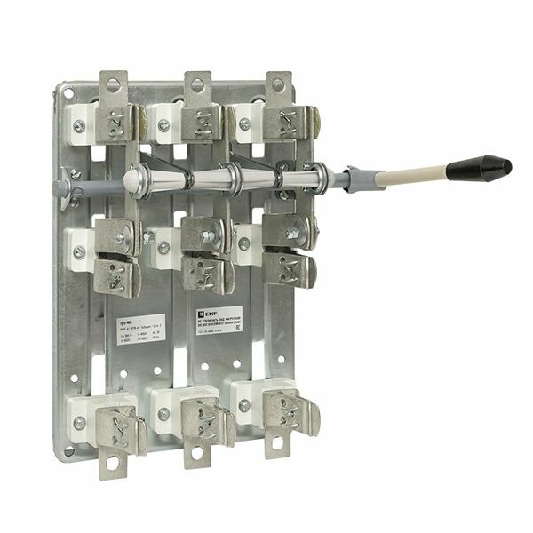

    Разъединители-предохранители модели РП (РПБ/РПC) предназначены для пропускания номинальных токов, нечастых и неавтоматических коммутации силовых цепей без нагрузки в устройствах распределения электрической энергии частотой 50 Гц. Аппараты представляют собой трехполюсные разъединители, у которых каждый полюс имеет последовательно соединенный плавкий предохранитель и образует с ним единое устройство на общей панели. В конструкции аппарата применена контактная система ножевого типа с видимым разрывом цепи. Основными частями аппарата являются ножи контактные, вставки плавкие, контактные и шарнирные стойки, смонтированные на общей панели. Необходимое контактное нажатие обеспечивается пружинами на контактных стойках и сферическими шайбами на шарнирных стойках.
    Код производителя rpb-r-400
    Арт. F_EKF022100
    Серия Разъединители
    Пригоден в качестве сервисного выключателя Да
    Пригоден в качестве главного выключателя Нет
    Пригоден в качестве предохранительного выключателя Да
    Пригоден в качестве устройства аварийной остановки Нет
    Макс. допустимое раб. напряжение Ue AC 400 В
    Номин. продолжительный ток Iu 400 А
    Условный номин. ток короткого замыкания Iq 30 кА
    Количество полюсов 3
    Конструкция прибора Монтаж в распределительном щите
    Степень защиты (IP), передняя сторона IP00
    Реверсивный переключатель Нет
    Тип изделия/компонента Выключатель-разъединитель нагрузки
    Масса 6.9
