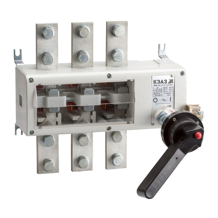

    Выключатель нагрузки 3 полюсный на номинальный ток 630 А с правым расположением рукоятки ручного привода с максимальным сечением присоединяемых медных шин - 2(4х50) мм.
    Код производителя 120143
    Арт. F_KYZ005368
    Серия ВНК
    Пригоден в качестве сервисного выключателя Да
    Пригоден в качестве главного выключателя Да
    Пригоден в качестве предохранительного выключателя Да
    Пригоден в качестве устройства аварийной остановки Да
    Макс. допустимое раб. напряжение Ue AC 660 В
    Номин. продолжительный ток Iu 630 А
    Условный номин. ток короткого замыкания Iq 30 кА
    Количество полюсов 3
    Тип элемента управления Рукоятка поворот. короткая (узкий хват)
    Степень защиты (IP), передняя сторона IP32
    Реверсивный переключатель Да
    Номин. коммутируем. мощность при AC-3, 400 В 252 кВт
    Тип изделия/компонента Выключатель-разъединитель нагрузки
    Подходит для монтажа на передней стенке, 4 отверстия Нет
    Номин. напряжение изоляции Ui 1000 В
    Масса 5.576
