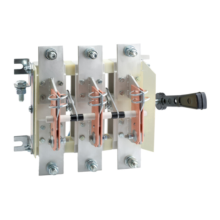

    КЭАЗ КЭАЗ Разъединитель РЕ19-46-31120-3150А-ИП-О-УХЛ3(370214)
    Картинка КЭАЗ Разъединитель РЕ19-46-31120-3150А-ИП-О-УХЛ3 (370214) в интернет-магазине электрики Форум Электро в Москве
    КЭАЗ Разъединитель РЕ19-46-31120-3150А-ИП-О-УХЛ3.
    370214
    F_KYZ066022
    РЕ19
    Моторный привод опционально
    Код производителя 370214
    Арт. F_KYZ066022
    Серия РЕ19
    Пригоден в качестве сервисного выключателя Да
    Пригоден в качестве главного выключателя Нет
    Пригоден в качестве предохранительного выключателя Да
    Пригоден в качестве устройства аварийной остановки Нет
    Макс. допустимое раб. напряжение Ue AC 1000 В
    Номин. продолжительный ток Iu 3150 А
    Условный номин. ток короткого замыкания Iq 100 кА
    Количество полюсов 3
    Степень защиты (IP), передняя сторона IP00
    Реверсивный переключатель Нет
    Номин. коммутируем. мощность при AC-3, 400 В 1260 кВт
    Тип изделия/компонента Выключатель-разъединитель нагрузки
    Подходит для монтажа на передней стенке, 4 отверстия Нет
    Номин. напряжение изоляции Ui 1000 В
    Масса 28.8
