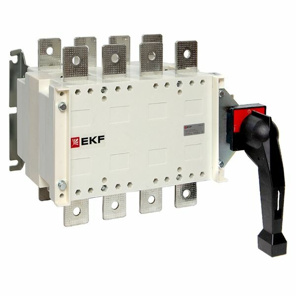

    Рубильники-выключатели PowerSwitch 160 А – 3150 А EKF предназначены для работы в трёхфазных сетях переменного тока частотой 50 Гц с номинальным напряжением до 660 В в устройствах распределения электрической энергии для неавтоматических нечастых операций включения и отключения токов нагрузки в номинальном режиме. Механизм рубильника обеспечивает мгновенное (13,8 м/ с) размыкание контактов независимо от скорости перемещения рукоятки. Оболочка, изготовленная из ненасыщенной полиэфирной смолы, армированной стекловолокном, обладает превосходными характеристиками огнестойкости, диэлектрическими характеристиками, устойчивостью к углекислому газу, и ударопрочностью. Обеспечивает безопасную эксплуатацию изделия при применении по
    назначению. Рубильники-выключатели обеспечивают двойное размыкание на полюс. Все контактные материалы представляют собой медный сплав, покрытый серебром, и обладают двумя разделительными контактными поверхностями. Большой зазор изоляции. Рубильники-выключатели имеют возможность фиксации ручки во избежание ошибочного включения.
    Код производителя pscs-630-4
    Арт. F_EKF024089
    Серия EKF
    Пригоден в качестве сервисного выключателя Нет
    Пригоден в качестве главного выключателя Нет
    Пригоден в качестве предохранительного выключателя Нет
    Пригоден в качестве устройства аварийной остановки Нет
    Макс. допустимое раб. напряжение Ue AC 690 В
    Номин. продолжительный ток Iu 630 А
    Условный номин. ток короткого замыкания Iq 40 кА
    Количество полюсов 4
    Тип элемента управления Ручка-переключатель
    Степень защиты (IP), передняя сторона IP00
    Реверсивный переключатель Да
    Тип изделия/компонента Выключатель-разъединитель нагрузки
    Масса 14.074
