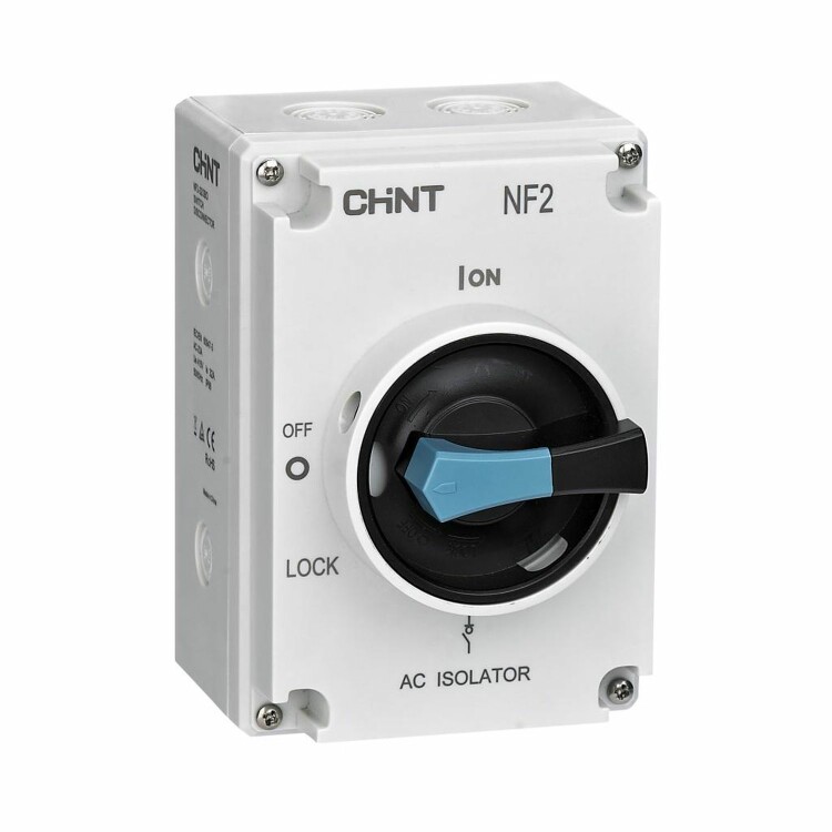

    CHINT CHINT Выключатель-разъединитель NF2-80/3BO в пластиковом коробе IP65 (R)(324163)
    Картинка CHINT Выключатель-разъединитель NF2-80/3BO в пластиковом коробе IP65 (R) (324163) в интернет-магазине электрики Форум Электро в Москве
    324163
    F_CHI00008084
    NF2
    Моторный привод опционально
    ЧИНТ (CHINT)
    Все товары ЧИНТ (CHINT)
    10 559.16 ₽
    Модульные выключатели-разъединители серии NF2 Предназначены для применения в сетях переменного тока частотой 50 Гц, напряжением до 690 В с номинальным током до 125 А. Выключатели-разъединители используются для нечастых включений и отключений электрических цепей и обеспечения гарантированного разъединения в электроустановках общественных и промышленных объектов. Основные характеристики: Типоразмер: NF2-80 Условный тепловой ток:  80 А Количество полюсов:  3P Номинальное напряжение: до 690 В пер. тока, 50/60 Гц Номинальный кратковременно выдерживаемый ток: 1,5 кА/1с (действ., 400 В) Номинальная включающая способность при КЗ: 2,1 кА (ударн.) Категория применения: АС-23 Механическая износостойкость: 10000 циклов В/О Электрическая износостойкость: 2000 циклов В/О Исполнение: в пластиковом коробе IP65 Исполнение рукоятки управления: черная прямая рукоятка
    Код производителя 324163
    Арт. F_CHI00008084
    Серия NF2
    Пригоден в качестве сервисного выключателя Да
    Пригоден в качестве главного выключателя Да
    Пригоден в качестве устройства аварийной остановки Да
    Макс. допустимое раб. напряжение Ue AC 690 В
    Номин. продолжительный ток Iu 80 А
    Количество полюсов 3
    Конструкция прибора Комплектное устройство в корпусе
    Тип элемента управления Рукоятка поворот. короткая (узкий хват)
    Степень защиты (IP), передняя сторона IP20
    Реверсивный переключатель Нет
    Тип изделия/компонента Выключатель-разъединитель нагрузки
    Номин. раб. напряжение 400...690 В
    Масса 0.76
