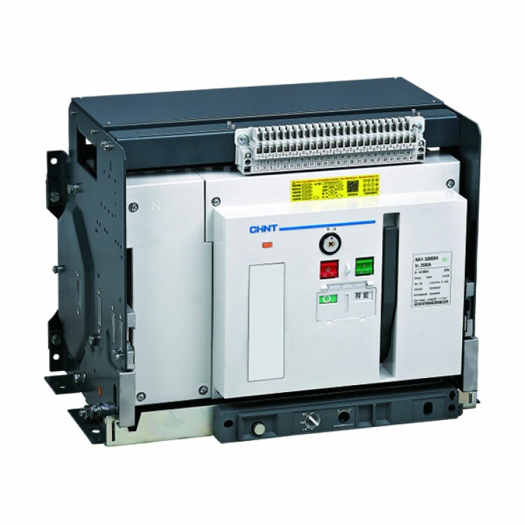

    Выключатели-разъединители серии NH1 Предназначены для применения в качестве вводных аппаратов РУНН в сетях переменного тока напряжением до 690 В, частотой 50/60 Гц с номинальным током от 200 до 4000 А. Выключатели-разъединители используются для нечастых включений и отключений электрических цепей и обеспечения гарантированного разъединения. Основные характеристики: Типоразмер: NH1-3200 Номинальный ток:  2500 А Количество полюсов:  3P Исполнение: выкатной Номинальное напряжение: до 690 В пер. тока, 50/60 Гц Номинальное импульсное выдерживаемое напряжение: 8 кВ Номинальный кратковременно выдерживаемый ток: 80 кА/1с (действ., 400 В) Номинальная включающая способность при КЗ: 176 кА (ударн., 400В) Напряжение цепи управления: 230 В пер. тока, 50/60 Гц Частота включений: 20 раз/час Механическая износостойкость: 20000 циклов В/О (с техобслуживанием) Электрическая износостойкость: 7000 циклов В/О Комплект поставки: выкатной выключатель-разъединитель, корзина, 4 вспомогательных контакта (4НО/НЗ), моторный привод, катушка включения, независимый расцепитель, рамка передней панели, руководство по эксплуатации
