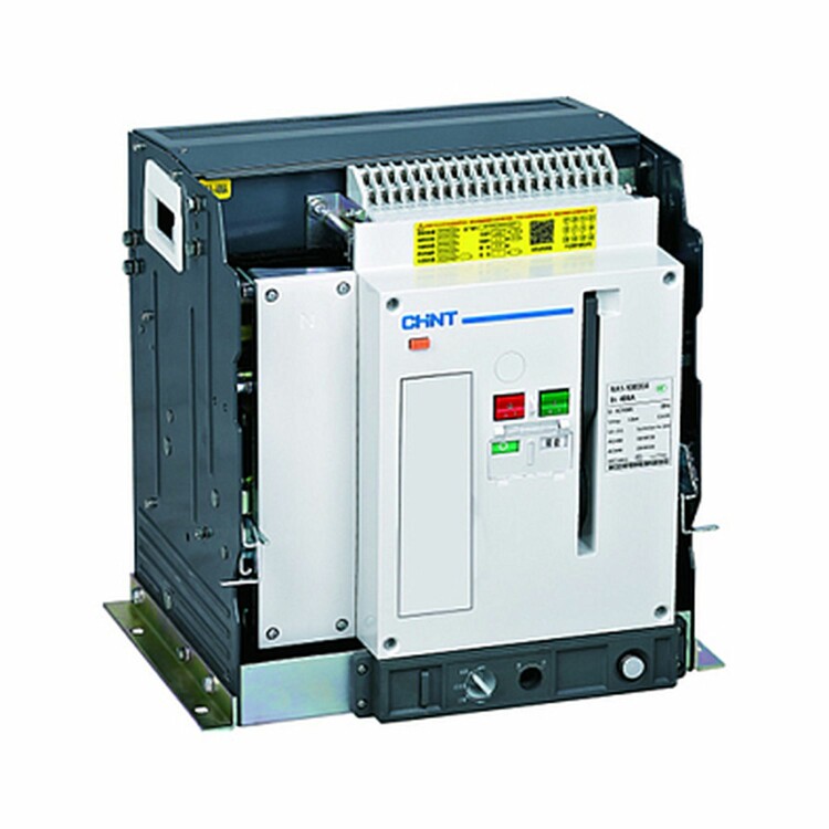

    Выключатели-разъединители серии NH1 Предназначены для применения в качестве вводных аппаратов РУНН в сетях переменного тока напряжением до 690 В, частотой 50/60 Гц с номинальным током от 200 до 4000 А. Выключатели-разъединители используются для нечастых включений и отключений электрических цепей и обеспечения гарантированного разъединения. Основные характеристики: Типоразмер: NH1-2000 Номинальный ток:  1000 А Количество полюсов:  3P Исполнение: стационарный Номинальное напряжение: до 690 В пер. тока, 50/60 Гц Номинальное импульсное выдерживаемое напряжение: 8 кВ Номинальный кратковременно выдерживаемый ток: 50 кА/1с (действ., 400 В) Номинальная включающая способность при КЗ: 105 кА (ударн., 400В) Напряжение цепи управления: 230 В пер. тока, 50/60 Гц Частота включений: 20 раз/час Механическая износостойкость: 30000 циклов В/О (с техобслуживанием) Электрическая износостойкость: 8000 циклов В/О Комплект поставки: выключатель-разъединитель, 4 вспомогательных контакта (4НО/НЗ), моторный привод, катушка включения, независимый расцепитель, боковые монтажные элементы, рамка передней панели, руководство по эксплуатации
    Код производителя 102075
    Арт. F_CHI00000943
    Серия NH1
    Пригоден в качестве сервисного выключателя Да
    Пригоден в качестве главного выключателя Да
    Пригоден в качестве устройства аварийной остановки Да
    Макс. допустимое раб. напряжение Ue AC 690 В
    Номин. продолжительный ток Iu 1000 А
    Условный номин. ток короткого замыкания Iq 50 кА
    Количество полюсов 3
    Конструкция прибора Комплектное устройство в корпусе
    Реверсивный переключатель Нет
    Тип изделия/компонента Выключатель-разъединитель нагрузки
    Количество вспомогат. нормально замкнутых (НЗ) контактов 4
    Количество вспомогат. нормально разомкнутых (НО) контактов 4
    Номин. раб. напряжение 400...690 В
    Масса 46.35
