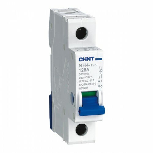

    Выключатели-разъединители (выключатели нагрузки) серии NH4 Предназначены для применения в сетях переменного тока напряжением до 415 В частотой 50/60 Гц с номинальным током до 125 А для включений и отключений нагрузок при номинальном токе в электроустановках жилых, общественных и промышленных зданий. Выключатели-разъединители серии NH4 рекомендованы для применения в качестве вводных аппаратов конечных распределительных щитов для гарантированного отключения оборудования при проведении обслуживания или замены оборудования. Основные характеристики: Номинальный ток – от  63 А до  125 А Исполнение по числу полюсов –  1P ,  2P ,  3P ,  4P Номинальный кратковременно выдерживаемый ток –12Ie/ 1с Механическая износостойкость – 8500 циклов В/О Электрическая износостойкость – 1500 циклов В/О Категория применения – AС22А Степень загрязнения – 2 Степень защиты – IP20 Ширина полюса – 18 мм Монтаж – на симметричную DIN-рейку 35 мм Подключение – кабелем, шины типа PIN и FORK
    Код производителя 398036
    Арт. F_CHI00000650
    Серия NH4
    Номин. продолжительный ток Iu 100 А
    Количество полюсов 1
    Степень защиты (IP), передняя сторона IP20
    Подходит для монтажа на передней стенке, 4 отверстия Нет
    Масса 0.086
