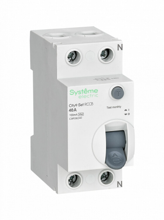

    Выключатель дифференциального тока (ВДТ) или устройство защитного отключения (УЗО) серии City9 Set Systeme Electric, 2-полюсный, номинальный ток 40А, ток утечки 100 мА, тип АС, электромеханический. Применяется в электрических сетях напряжением  230В. Уставка по току утечки 100 мА обеспечивает гарантированную защиту людей при прямом и косвенном прикосновении. Кнопка тест обеспечивает проверку работоспособности аппарата. Крепление на DIN-рейку шириной 35 мм. Подключение сверху и снизу. Безопасные клеммы.
    Код производителя C9R56240
    Арт. F_SCH064011
    Способ монтажа DIN-рейка
    Серия City9 SET
    Номин. ток 40 А
    Номин. ток утечки 0.1 А
    Количество полюсов 2
    Частота 50/60 Гц
    Глубина установочная (встраив.) 45 мм
    Поперечн. сечение подключ. многопроволочного (гибкого) провода 1...16 мм²
    Тип тока утечки AC (перемен.)
    Селективная защита Нет
    Отключающая способность при коротком замыкании (Icw) 6 кА
    Устойчивость к импульсному току 0.25 кА
