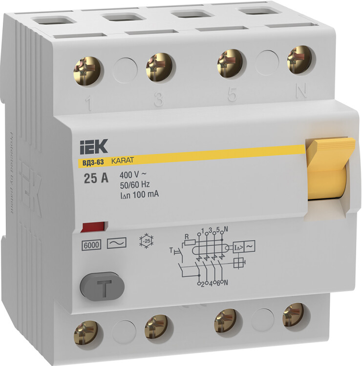

    Выключатель дифференциального тока без встроенной защиты от сверхтоков типа ВД3-63 серии KARAT предназначен для автоматического выключения питания при повреждении изоляции в однофазных и трехфазных электрических цепях переменного тока номинальным напряжением до 400 В частотой 50 Гц.
    Выключатель электромеханического типа и является функционально не зависящим от напряжения сети и предназначен для эксплуатации в жилых, общественных и промышленных объектах, на строительных площадках и устанавливаются в низковольтные комплектные устройства ввода и распределения, со степенью защиты не ниже IP30.
    ВДТ не предназначен для отключения токов короткого замыкания и токов перегрузки.
    Код производителя MDV20-4-025-100
    Арт. F_IEK032509
    Способ монтажа DIN-рейка (DRA)
    Серия KARAT
    Номин. ток 25 А
    Номин. ток утечки 0.1 А
    Номин. напряжение 400 В
    Количество полюсов 4
    Частота 50/60 Гц
    Номин. напряжение изоляции Ui 415 В
    Рабочая температура окружающей среды -25...45 °C
    Поперечн. сечение подключ. однопроволочного (жесткого) провода 1.5...50 мм²
    Поперечн. сечение подключ. многопроволочного (гибкого) провода 1.5...35 мм²
    Тип тока утечки AC (перемен.)
    Селективная защита Нет
    Отключающая способность при коротком замыкании (Icw) 6 кА
