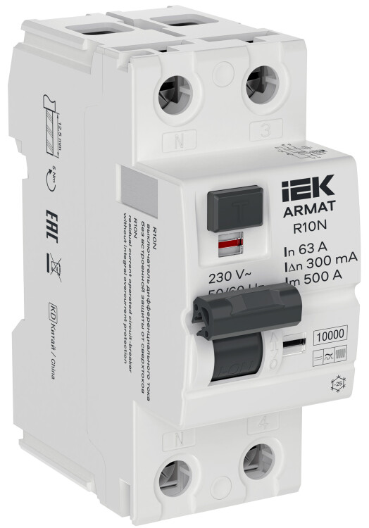

    Выключатели дифференциального тока R10N типа B серии ARMAT предназначены для эксплуатации в однофазных или трёхфазных электрических сетях переменного тока напряжением до 400 В частотой 50/60 Гц. ВДТ типа В обеспечивают защиту от постоянной составляющей, переменной и пульсирующей составляющей и высокочастотной составляющей дифференциального тока.
    Дифференциальный ток с высокочастотной составляющей может возникать в оборудовании с преобразователями на полупроводниках. ВДТ с характеристиками срабатывания АС и А не могут обеспечить комплексную защиту в системах с преобразователями на полупроводниках, комплексная защита может быть обеспечена только с помощью ВДТ с характеристикой срабатывания типа В.
    Преобразователи на полупроводниках встречаются в медицинском оборудовании (различные виды томографов, рентгеновские аппараты и т.д.), зарядных станциях, фотоэлектрических преобразователях, источниках бесперебойного питания, преобразователях частоты.
    Код производителя AR-R10N-2-063B300
    Арт. F_IEK047069
    Способ монтажа DIN-рейка (DRA)
    Номин. ток 63 А
    Номин. ток утечки 0.3 А
    Количество полюсов 2
    Тип тока утечки B
    Селективная защита Нет
    Отключающая способность при коротком замыкании (Icw) 10 кА
    Масса 0.24
