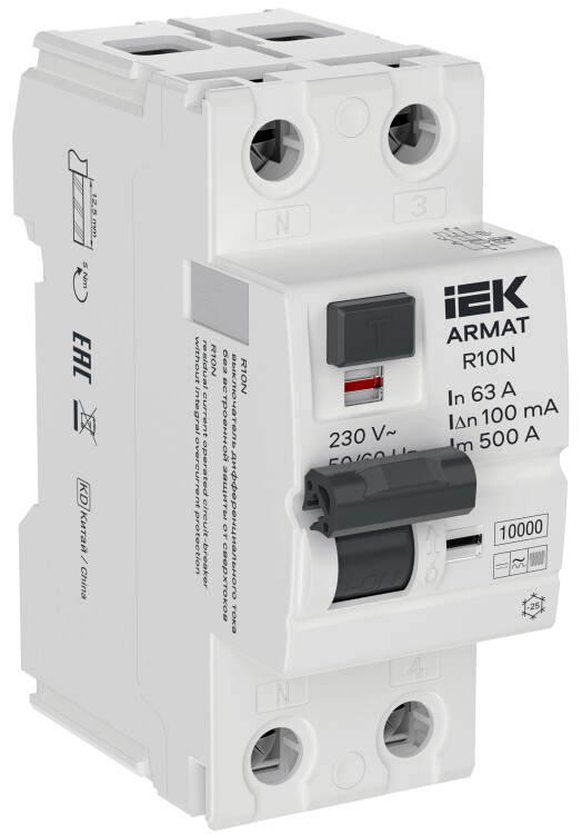

    Выключатели дифференциального тока R10N типа B серии ARMAT предназначены для эксплуатации в однофазных или трёхфазных электрических сетях переменного тока напряжением до 400 В частотой 50/60 Гц. ВДТ типа В обеспечивают защиту от постоянной составляющей, переменной и пульсирующей составляющей и высокочастотной составляющей дифференциального тока.
    Дифференциальный ток с высокочастотной составляющей может возникать в оборудовании с преобразователями на полупроводниках. ВДТ с характеристиками срабатывания АС и А не могут обеспечить комплексную защиту в системах с преобразователями на полупроводниках, комплексная защита может быть обеспечена только с помощью ВДТ с характеристикой срабатывания типа В.
    Преобразователи на полупроводниках встречаются в медицинском оборудовании (различные виды томографов, рентгеновские аппараты и т.д.), зарядных станциях, фотоэлектрических преобразователях, источниках бесперебойного питания, преобразователях частоты.
