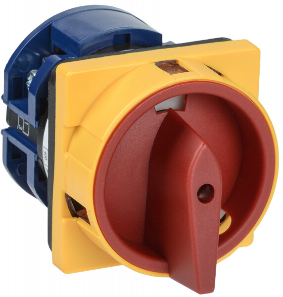

    IEK (ИЭК) Переключатель кулачковый ПКП32-11 /У 32А "откл-вкл" 1Р/400В ИЭК(BCS21-032-1)
    Картинка Переключатель кулачковый ПКП32-11 /У 32А "откл-вкл" 1Р/400В  ИЭК (BCS21-032-1) в интернет-магазине электрики Форум Электро в Москве
    BCS21-032-1
    F_IEK000356
    Пригоден в качестве главного выключателя
    2 109.78 ₽
    Переключатели кулачковые позиционные серии ПКП торговой марки IEK представляют собой механическое устройство без собственного потребления электроэнергии и предназначены для установки в качестве коммутационных аппаратов в электрических цепях. ПКП могут использоваться как главные выключатели или групповые переключатели для управления приводами на основе одно- и трехфазных двигателей, переключения с требуемой программой коммутации цепей управления, сигнализации, в измерительных цепях и т.д. Используются в электрических цепях переменного тока напряжением до 400 В.
    По своим конструктивным и техническим характеристикам переключатели кулачковые позиционные серии ПКП соответствуют требованиям ГОСТ Р 5003.03.
    Переключатели кулачковые позиционные серии ПКП прошли сертификационные испытания, и на их серийный выпуск получен сертификат соответствия РОСС CN.МЕ.95.В27365.
    Код производителя BCS21-032-1
    Арт. F_IEK000356
    Пригоден в качестве сервисного выключателя Да
    Пригоден в качестве главного выключателя Да
    Макс. допустимое раб. напряжение Ue AC 400 В
    Номин. продолжительный ток Iu 32 А
    Количество полюсов 1
    Конструкция прибора Встраиваемое устройство
    Подходит для установки в распределит. щит Нет
    Подходит для промежуточного монтажа Да
    Тип элемента управления Кнопка/ручка поворотная
    Степень защиты (IP), передняя сторона IP20
    Тип изделия/компонента Кулачковый переключатель
    Модульное исполнение Нет
    Подходит для монтажа на передней стенке, 4 отверстия Да
    Количество позиций переключения 2
    Тип выключателя Выключатель ВКЛ/ОТКЛ
    Страна Турция
    Масса 0.236
