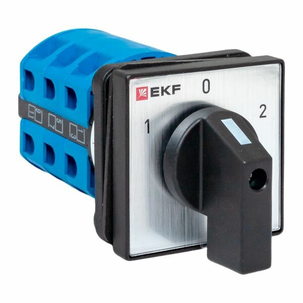

    EKF Переключатель кулачковый ПК-1-23 25А 3P «1-0-2» IP65 EKF(pk-1-23-25-65)
    Картинка Переключатель кулачковый ПК-1-23 25А 3P «1-0-2» IP65 EKF (pk-1-23-25-65) в интернет-магазине электрики Форум Электро в Москве
    pk-1-23-25-65
    F_EKF026470
    Макс. допустимое раб. напряжение Ue AC
    400 В
    Номин. продолжительный ток Iu
    25 А
    3 046.95 ₽
    Кулачковые переключатели ПК EKF PROxima представляют собой механические коммутационные аппараты. Рассчитаны на применение в цепях переменного тока номинальным напряжением до 400 В и частотой 50/60 Гц. Благодаря повышенному содержанию серебра в контактах достигается их пониженное переходное сопротивление и повышенная устойчивость к воздействию внешней среды.
    Выпускается несколько исполнений кулачковых переключателей:
    • ПК-1 – стандартный кулачковый переключатель с различными схемами коммутации и разным количеством полюсов;
    • ПК-2 – трехфазный кулачковый переключатель с усовершенствованной контактной группой (выключатель нагрузки);
    • ПК-3 – трехфазный кулачковый переключатель в защитном боксе IP 54 (выключатель нагрузки).
    Переключатели ПК-1 и ПК-2 выпускаются с передним креплением. Устанавливаются на переднюю панель щитового оборудования, пульт управления и т. п.
    Переключатели ПК-3 с задним креплением устанавливаются на монтажную панель.
    Код производителя pk-1-23-25-65
    Арт. F_EKF026470
    Серия EKF
    Макс. допустимое раб. напряжение Ue AC 400 В
    Номин. продолжительный ток Iu 25 А
    Количество полюсов 3
    Тип элемента управления Рукоятка поворот. короткая (узкий хват)
    Степень защиты (IP), передняя сторона IP65
    Тип изделия/компонента Кулачковый переключатель
    Подходит для монтажа на передней стенке, 4 отверстия Да
    Количество позиций переключения 3
    Тип выключателя Переключатель направления
    Масса 0.15
