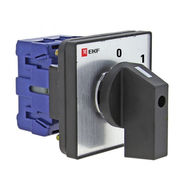

    Кулачковые переключатели ПК EKF PROxima представляют собой механические коммутационные аппараты. Рассчитаны на применение в цепях переменного тока номинальным напряжением до 400 В и частотой 50/60 Гц. Благодаря повышенному содержанию серебра в контактах достигается их пониженное переходное сопротивление и повышенная устойчивость к воздействию внешней среды. Выпускается несколько исполнений кулачковых переключателей: • ПК-1 – стандартный кулачковый переключатель с различными схемами коммутации и разным количеством полюсов; • ПК-2 – трехфазный кулачковый переключатель с усовершенствованной контактной группой (выключатель нагрузки); • ПК-3 – трехфазный кулачковый переключатель в защитном боксе IP 54 (выключатель нагрузки). Переключатели ПК-1 и ПК-2 выпускаются с передним креплением. Устанавливаются на переднюю панель щитового оборудования, пульт управления и т. п. Переключатели ПК-3 с задним креплением устанавливаются на монтажную панель.
