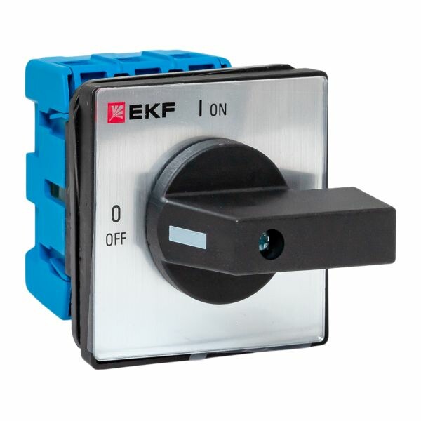

    Кулачковые переключатели ПК EKF PROxima представляют собой механические коммутационные аппараты. Рассчитаны на применение в цепях переменного тока номинальным напряжением до 400 В и частотой 50/60 Гц. Благодаря повышенному содержанию серебра в контактах достигается их пониженное переходное сопротивление и повышенная устойчивость к воздействию внешней среды.
    Выпускается несколько исполнений кулачковых переключателей:
    • ПК-1 – стандартный кулачковый переключатель с различными схемами коммутации и разным количеством полюсов;
    • ПК-2 – трехфазный кулачковый переключатель с усовершенствованной контактной группой (выключатель нагрузки);
    • ПК-3 – трехфазный кулачковый переключатель в защитном боксе IP 54 (выключатель нагрузки).
    Переключатели ПК-1 и ПК-2 выпускаются с передним креплением. Устанавливаются на переднюю панель щитового оборудования, пульт управления и т. п.
    Переключатели ПК-3 с задним креплением устанавливаются на монтажную панель.
    Код производителя pk-2-13-25-65
    Арт. F_EKF026279
    Серия EKF
    Макс. допустимое раб. напряжение Ue AC 400 В
    Номин. продолжительный ток Iu 25 А
    Количество полюсов 3
    Тип элемента управления Рукоятка поворот. короткая (узкий хват)
    Степень защиты (IP), передняя сторона IP65
    Тип изделия/компонента Кулачковый переключатель
    Подходит для монтажа на передней стенке, 4 отверстия Да
    Количество позиций переключения 2
    Тип выключателя Выключатель ВКЛ/ОТКЛ
    Масса 0.224
