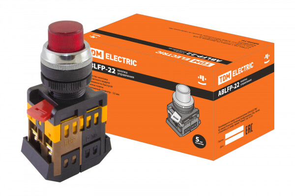

    TDM Кнопка ABLFP-22 красный d22мм неон/230В 1з+1р TDM(SQ0704-0005)
    Картинка Кнопка ABLFP-22 красный d22мм неон/230В 1з+1р TDM (SQ0704-0005) в интернет-магазине электрики Форум Электро в Москве
    SQ0704-0005
    F_TDM001370
    Тип лампы
    Лампа тлеющего разряда/ неон
    IP40
    TDM ELECTRIC
    Все товары TDM ELECTRIC
    600.24 ₽
    Применение:В электрощитах.В промышленном оборудовании.На объектах электроснабжения. Комплектация:Использование разнообразных цветовых вариантов съемных светофильтров позволяет наиболее эффективно компоновать щиты и панели.Подключение подводящих проводников производят винтовыми зажимами с тарельчатыми шайбами, которые обеспечивают надежную фиксацию проводов.Использование в индикаторе светодиодной матрицы обеспечивает более мощный световой поток по сравнению с неоновой лампой и увеличенный срок службы (6000 часов).Съемная неоновая лампа и съемная светодиодная матрица имеют различные цветовые исполнения. Светодиодная матрица может быть на напряжение 12 В, 24 В, 36 В, 110 В как переменного, так и постоянного тока. Возможна замена неоновой лампы светодиодной матрицей.Быстросъемная головка позволяет производить замену светофильтров и ламп.Удобство монтажа контактного модуля, который присоединяется к блоку кнопки за счет фиксации пластмассовым флажком.Упрощенное конструктивное исполнение позволяет осуществлять быстрый монтаж и демонтаж изделия на щит или на панель.Назначение:Светосигнальные индикаторы предназначены для индикации состояния электрических цепей.Кнопки управления предназначены для оперативного управления контакторами (магнитными пускателями) и реле автоматики в электрических цепях переменного тока частотой 50 Гц, напряжением до 660 В или постоянного тока напряжением до 400 В. 0: Применение:В электрощитах.В промышленном оборудовании.На объектах электроснабжения.
    Код производителя SQ0704-0005
    Арт. F_TDM001370
    Тип лампы Лампа тлеющего разряда/ неон
    Степень защиты (IP) IP40
    Цвет кнопки Красный
    Диаметр отверстия 22 мм
    Высота отверстия 6 мм
    Тип кнопки Высокий (-ая)
    С возможностью подсветки Да
    С передним кольцом Да
    Цвет переднего кольца Хром
    С сигнальной лампой (индикатором) Да
    Ширина отверстия 22 мм
    Количество переключающих (перекидных) контактов 0.01
    Масса 0.07
