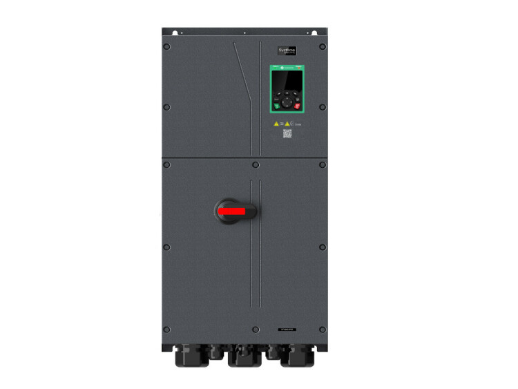

    Преобразователь частоты SystemeVar 900 (STV900). Номинальная мощность: 90 кВт (G-тип: перегрузочная способность: 150% в течение 60с, 180% в течение 10с, 200% в течение 1с. Несущая частота ШИМ: 2 кГц), 110 кВт (P-тип: 120% в течение 60с. Несущая частота ШИМ: 2 кГц). Номинальный ток: 180 А (G-тип) / 215 А (P-тип). Питающее напряжение 3Ф 380В (-15%) ~ 440В (+10%). Степень защиты IP55. Встроенный DC-реактор. Встроенный-ЭМС фильтр (Класс С3, согл. EN 61800-3). Коммуникационный протокол: Modbus RTU. Кол-во входов/выходов: 6DI, 2AI, 2DO, 2RO, 1AO. Степень защиты: IP55. Покрытие плат (Класс 3С2, согл. EN 60721-3-3). Температура окружающей среды: от -10°C до +50°C (до +40°C без ухудшения номинальных характеристик). Скалярное управление, векторное управление (без/c обратной связи по скорости). Работа как с асинхронными, так и с синхронными двигателями. 3 слота для расширения функциональности (возможность использования дополнительных коммуникационных карт, карт расширения входов/выходов, карт энкодеров, карты ПЛК, карты внешнего питания цепей управления 24V DC). Встроенная функция безопасности STO (Safe torque off), SIL2. Встроенный рубильник (для отключения сетевого питания). Габаритные размеры (ДхШхВ), мм: 370х380х788. Вес: 64 кг.
    Код производителя STV900D90N4-IP55
    Арт. F_SCH063625
    Серия SystemeVar
    Ширина 370 мм
    Высота 788 мм
    Степень защиты (IP) IP55
    Глубина 600 мм
    Сетевое напряжение 400 В
    Количество вход. фаз 3
    Количество выход. фаз 3
    Макс. частота на выходе 400 Гц
    Выход. мощность при номин. выход. напряжении 90 кВт
