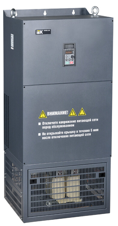

    Преобразователи частоты (ПЧ) серии Control L620 представляют собой современные высокотехнологичные устройства для контроля и управления электродвигателями. Отличаются компактными размерами.
    Применение новейших технологий в области векторного управления обеспечивает достижение номинального крутящего момента на выходе при низкой скорости, а также почти бесшумный устойчивый ход.
    Преобразователи частоты Control L620 отличаются многообразием режимов регулирования, имеют множество специальных функций защиты и сигнализации, обеспечивают непрерывный мониторинг и оперативную подстройку множества параметров. Обладают встроенным интерфейсом связи RS-485, поддержкой протокола коммуникаций Modbus RTU и гибким управлением.
    Основные сферы применения ПЧ Control L620.
    Преобразователи частоты Control L620 предназначены для управления широким спектром промышленных установок, механизмами с высокими пусковыми нагрузками, а при использовании специального режима ND - идеальны для работы с насосно-вентиляторной нагрузкой.
    Подходят для большинства электроприводов, используемых при производстве цемента, бумаги, текстиля, продуктов питания, а также в полиграфическом, красильном оборудовании, машинах для литья пластмасс и в других отраслях промышленности.
    Способны адаптироваться к изменениям нагрузки в широком диапазоне, обладают устойчивым ходом, высокой точностью и высокой надежностью. Помогают улучшить коэффициент мощности и производительность электродвигателей, а также существенно снизить затраты на электроэнергию, особенно при применении в насосных и/или вентиляторных установках.
