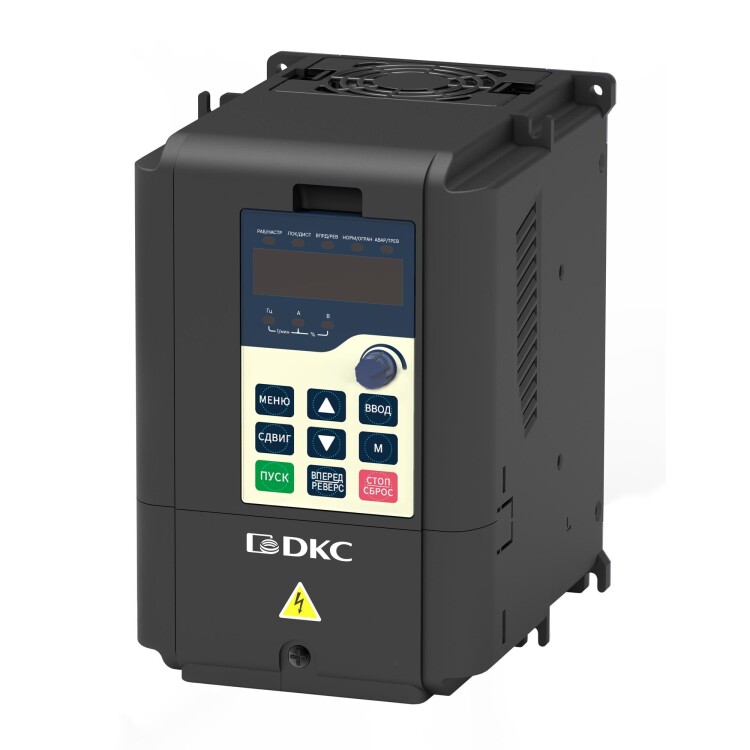

    Частотный преобразователь DKC Mitra V2000 для управления трехфазными асинхронными двигателями в вентиляторах, насосах и конвейерах.
    Питание: 3 ф., 380 В. Выходная мощность: 7.5 кВт.
    Оснащен встроенными тормозным прерывателем и ЭМС-фильтром.
    Поддерживает векторное управление с обратной связью и без неё, а также скалярное.
    Имеет простой ПЛК, 6 дискретных и 2 аналоговых входа, 2 реле, 2 транзисторных выхода и 2 аналоговых выхода.
    Для интеграции в АСУ ТП поддерживаются RS-485 (Modbus RTU), CAN (CANopen). Можно подключить плату для работы с энкодером.
    Реализованы функции автоподхвата вращающегося двигателя, автоадаптации, токоограничения, защиты от перенапряжения и управления двумя двигателями. Настройки можно копировать через съемную панель оператора (в комплекте с преобразователем частоты).
    Код производителя V2000-T07P5G
    Арт. F_DKC069588
    Серия Mitra
    Ширина 146 мм
    Высота 256 мм
    Глубина 181 мм
    Сетевое напряжение 380...480 В
    Количество вход. фаз 3
    Количество выход. фаз 3
    Макс. частота на выходе 600 Гц
    Выход. мощность при номин. выход. напряжении 7.5 кВт
    Масса 3.76
