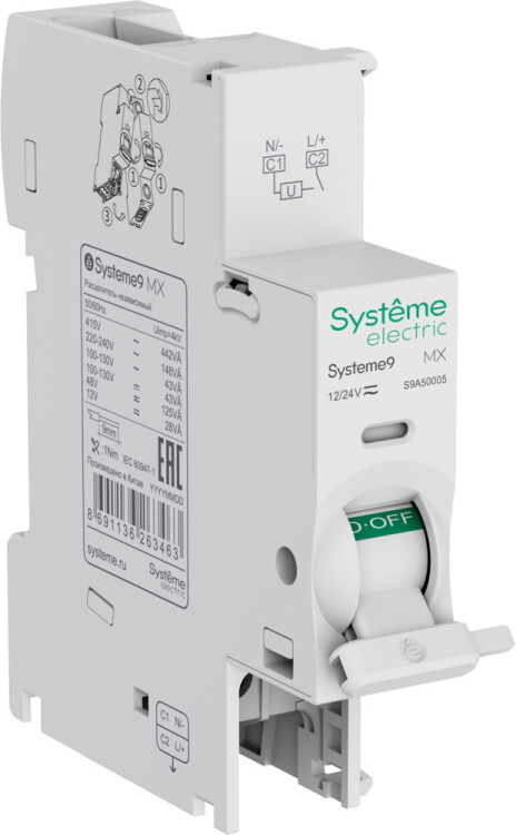

    Независимый расцепитель (MX) S9. При подаче питания на контакты расцепителя, вызывает отключение соответствующего аппарата. Диапазон напряжений управления: 12 - 24 В AC/DC. Присоединяется к автоматическим выключателям, автоматическим дифференциальным выключателям, выключателям дифференциального тока и блокам дифференциального тока (монтаж на АВ) серии Systeme9, для реализации функции дистанционного отключения. Ширина устройства - 18мм. Устанавливается защёлкиванием (без использования инструмента) слева от соответствующего аппарата. Расцепители монтируются на устройство первыми, дополнительные контакты монтируются после них. Максимальное количество расцепителей для одного устройства - 2 штуки.
    Код производителя S9A50005
    Арт. F_SCH065146
    Способ монтажа DIN-рейка
    Серия Systeme9
    Ширина 18 мм
    Высота 85 мм
    Номин. напряжение 24 В
    Количество полюсов 1
    Модульное исполнение Да
    Цвет Светло-серый
    Материал корпуса Пластик
    Глубина 72 мм
    Форма Прямоугольн.
    Макс. поперечное сечение проводника 6 мм²
    Глубина установочная (встраив.) 45 мм
    Количество фаз 1
    Установка на защёлках Да
    Количество модулей (модульных расстояний) на одну DIN-рейку 1
