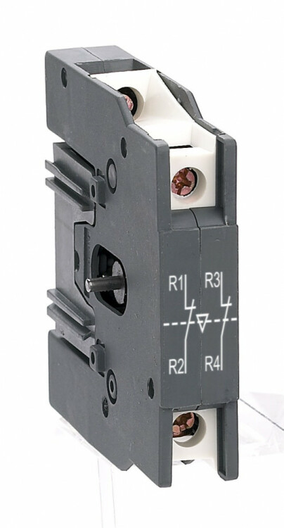

    Механизм блокировки БМ-03 для контакторов серии КМ-103 DEKraft; предназначен для исключения одновременно включения контакторов; совместим для типоразмеров контакторов 40-95 А. Механизм блокировки для контакторов является механическим устройством, без собственного потребления электроэнергии. При монтаже механизм блокировки крепится между двумя контакторами. Блокировка сочетает в себе не только механическую, но и электрическую блокировку (2НЗ контакта).
    Код производителя 24118DEK
    Арт. F_SCH016856
    Способ монтажа Монтаж сбоку
    Серия КМ-103
    Номин. ток 40 А
    Тип компонента/запасной части Механическая блокировка
