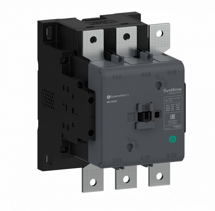

    Контактор серии SystemePact MC1G на номинальный ток 500 А, 3P, 2НО+2НЗ; напряжение управления – 250…500 В пер./пост. тока; защита от просадок напряжения от 0,7 до 1,2 Us; крепеж – на монтажной плате. Контакторы серии SystemePact MC1G разработаны для управления двигателями различных типов, а также насосами, лифтов и системами вентиляции. Они имеют увеличенный электрический и механический ресурс; могут оснащаться дополнительными контактами, тепловыми реле, механическими блокировками.
    Код производителя MC1G500URE
    Арт. F_SCH060045
    Серия SystemePact MCP
    Номин. коммутируем. мощность при AC-3, 400 В 250 кВт
    Номин. раб. ток Ie при AC-3, 400 В 500 А
    Модульное исполнение Нет
    Номин. напряжение питания цепи управления Us AC 50 Гц 250 В
    Номин. раб. ток Ie при AC-1, 400 В 700 А
    Количество вспомогат. нормально замкнутых (НЗ) контактов 2
    Количество вспомогат. нормально разомкнутых (НО) контактов 2
    Номин. напряжение питания цепи управления Us постоян. тока DC 250 В
