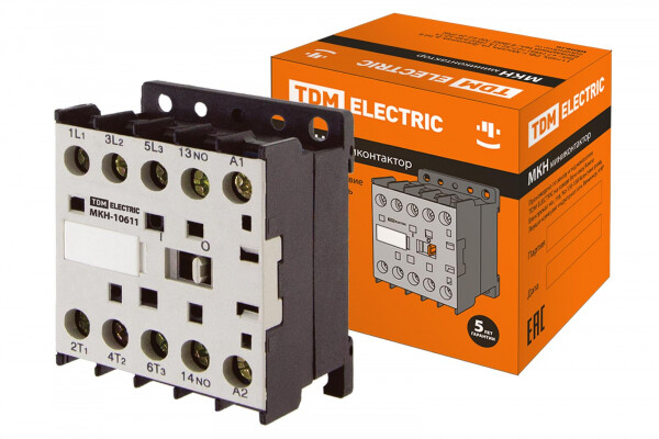

    Материалы:Контакты выполнены в виде медных заклепок. Контактирующие поверхности покрыты гальваническим серебром Преимущества:Компактные размеры.Гарантия 5 лет.Горизонтальное расположение магнитной системы дает возможность устанавливать МКН как на вертикальной, так и на горизонтальной плоскостях.Назначение:Пуск, остановка и реверсирование асинхронных электродвигателей с короткозамкнутым ротором на напряжение до 660ВДистанционное управление цепями освещения, нагревательными цепями и различными индуктивными нагрузками (категория применения АС-1) Конструкция:Компактная конструкция подвижной части магнитной и контактной систем обеспечивает высокое быстродействие и частоту коммутаций до 3600 циклов В-О в часВозможность установки на DIN-рейкуНаличие одного дополнительного контакта (замыкающего 1НО или размыкающего 1НЗ) 0:
    Код производителя SQ0736-0002
    Арт. F_TDM004512
    Номин. коммутируем. мощность при AC-3, 400 В 2 кВт
    Номин. раб. ток Ie при AC-3, 400 В 6 А
    Модульное исполнение Нет
    Номин. напряжение питания цепи управления Us AC 50 Гц 6...16 В
    Номин. раб. ток Ie при AC-1, 400 В 6 А
    Количество нормально разомкнутых (НО) силовых контактов 1
    Количество вспомогат. нормально разомкнутых (НО) контактов 0.01
    Масса 0.18
