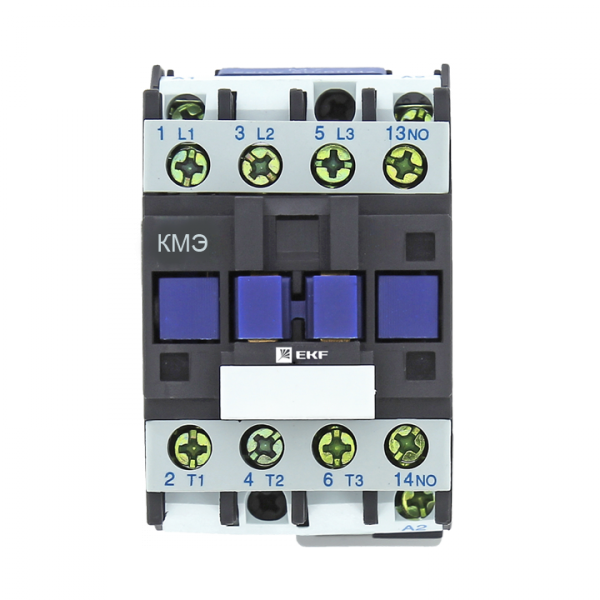

    Контакторы КМЭ EKF Basic состоят из корпуса, закрепленных в нем неподвижных контактов, подвижных контактов, которые закреплены в подвижной части магнитной системы. Неподвижная часть магнитной системы закреплена жестко в корпусе КМЭ. Пружина препятствует смыканию контактов. При подаче напряжения на катушку управления в магнитной системе контактора возникает магнитное поле, которое, преодолевая сопротивление пружины, смыкает магнитную систему и замыкает контакты. При отключении напряжения с катушки управления пружина размыкает контакты. Различия между контакторами КМЭ серий PROxima и Basic состоит в разной коммутационной износостойкости. Если необходим контактор для жестких условий работы с частым включением, следует применять КМЭ EKF PROxima. Если контактор работает в более мягких условиях, возможно применение КМЭ EKF Basic. Возможна коммутация алюминиевым и медным проводом.
    Код производителя ctr-s-9-230-basic
    Арт. F_EKF005407
    Номин. коммутируем. мощность при AC-3, 400 В 4 кВт
    Номин. раб. ток Ie при AC-3, 400 В 9 А
    Модульное исполнение Нет
    Номин. напряжение питания цепи управления Us AC 50 Гц 184...253 В
    Номин. раб. ток Ie при AC-1, 400 В 25 А
    Масса 0.35
