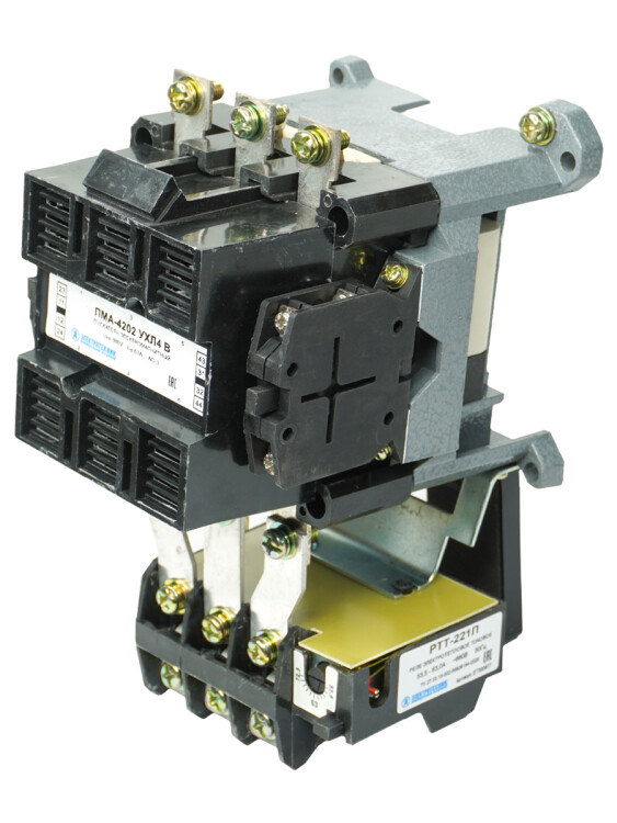

    Назначение
    Пускатели электромагнитные серии ПМА-4000 предназначены для применения в стационарных установках для дистанционного пуска, остановки и реверсирования трёхфазных асинхронных электродвигателей с короткозамкнутым ротором на напряжение до 660 В переменного тока 50 и 60 Гц.
    При наличии тепловых реле пускатель осуществляет защиту управляемых электродвигателей от:
    перегрузки;
    токов, возникающих при обрыве одной из фаз;
    асимметрии фаз.
    Преимущества
    Пускатели отличаются высокой механической и коммутационной износостойкостью, что обеспечивает длительный срок службы даже в условиях интенсивной эксплуатации;
    Соответствует требованиям ГОСТ, предъявляемым к аппаратам промышленного назначения, обеспечивает высокую надёжность срабатывания;
    Отсутствие шумов и повышенная надёжность работы;
    Простота конструкции и высокая надёжность, испытанная временем эксплуатации.
    Код производителя ET013973
    Арт. F_ELT011340
    Серия ПМА
    Номин. коммутируем. мощность при AC-3, 400 В 30 кВт
    Тип изделия/компонента Магнитный пускатель
    Номин. раб. ток Ie при AC-3, 400 В 63 А
    Модульное исполнение Нет
    Номин. напряжение питания цепи управления Us AC 50 Гц 110 В
    Номин. раб. ток Ie при AC-1, 400 В 70 А
    Количество вспомогат. нормально замкнутых (НЗ) контактов 2
    Количество вспомогат. нормально разомкнутых (НО) контактов 2
    Масса 2.2
