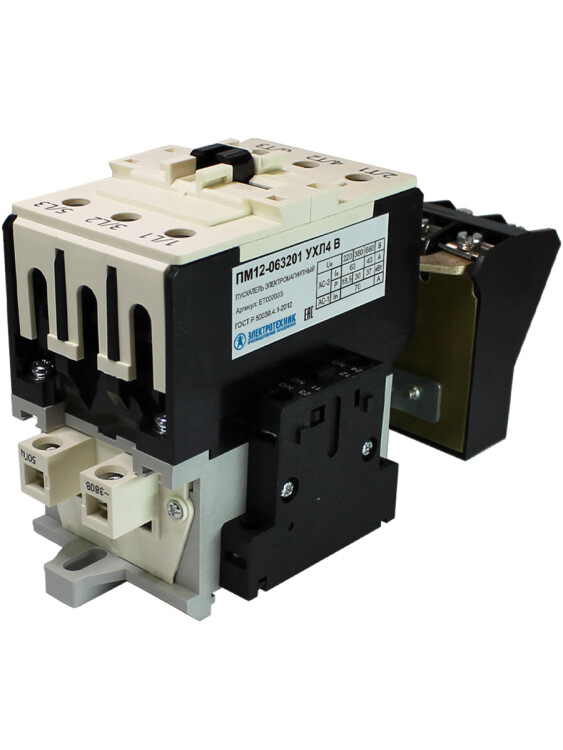

    Электромагнитные пускатели (контакторы) серии ПМ12 относятся к контакторам дистанционного управления с естественным воздушным охлаждением, предназначены для дистанционного замыкания и размыкания электрической цепи под нагрузкой c напряжением до 660В переменного тока 50/60 Гц.
    Основная сфера применения: управления (пуск, остановка, реверсирования) общепромышленными электродвигателями переменного тока грузоподъемных механизмов (эскалаторы, лифты, краны и т.д.), вентиляторов, компрессоров, насосов, тепловых завес, печей, станков, освещения, систем автоматического ввода резерва (АВР).
    Сборка из контактора и теплового реле позволяет получить пускатель с защитой электродвигателя от перегрузки, асимметрии фаз, затянутого пуска и заклинивания ротора.

    Код производителя ET007033
    Арт. F_ELT011752
    Номин. коммутируем. мощность при AC-3, 400 В 25.2 кВт
    Тип изделия/компонента Магнитный пускатель
    Номин. раб. ток Ie при AC-3, 400 В 63 А
    Модульное исполнение Нет
    Номин. напряжение питания цепи управления Us AC 50 Гц 380 В
    Номин. раб. ток Ie при AC-1, 400 В 70 А
    Количество вспомогат. нормально замкнутых (НЗ) контактов 2
    Количество вспомогат. нормально разомкнутых (НО) контактов 2
