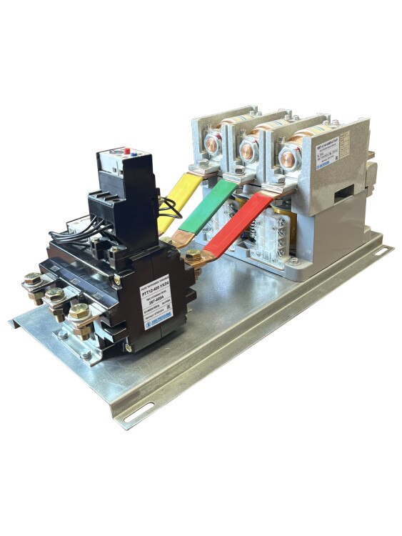

    Назначение
    Контакторы вакуумные серии КВТ открытого исполнения с естественным  воздушным охлаждением, встраиваемые в комплектные устройства, предназначены для использования в пускателях, станциях управления, для коммутации токов включения и отключения асинхронных электродвигателей с короткозамкнутым ротором и других приёмников электроэнергии в системах дистанционного управления электроприводами с тяжёлым режимом работы в цепи переменного тока 50-60 Гц, напряжением до 1140 В.
    Благодаря высокой электрической прочности вакуумного промежутка и отсутствию среды, поддерживающей горение дуги, электрическая дуга распадается и гаснет.
    Преимущества
    высокий коммутационный и энергетический ресурс;
    высокая кратковременная нагрузочная способность для тяжелых пусков;
    отсутствие открытой электрической дуги и продуктов горения,
    высокое быстродействие;
    максимальная пожаро- и взрывобезопасность;
    низкий уровень шумов во время эксплуатации.
    Код производителя ET011628
    Арт. F_ELT004907
    Серия КВТ
    Номин. коммутируем. мощность при AC-3, 400 В 160 кВт
    Номин. раб. ток Ie при AC-3, 400 В 400 А
    Модульное исполнение Нет
    Номин. напряжение питания цепи управления Us AC 50 Гц 220 В
    Номин. раб. ток Ie при AC-1, 400 В 400 А
    Количество вспомогат. нормально замкнутых (НЗ) контактов 4
    Количество вспомогат. нормально разомкнутых (НО) контактов 3
    Номин. напряжение питания цепи управления Us постоян. тока DC 220 В
