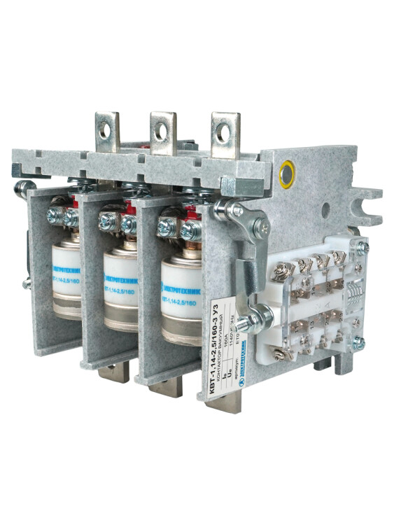

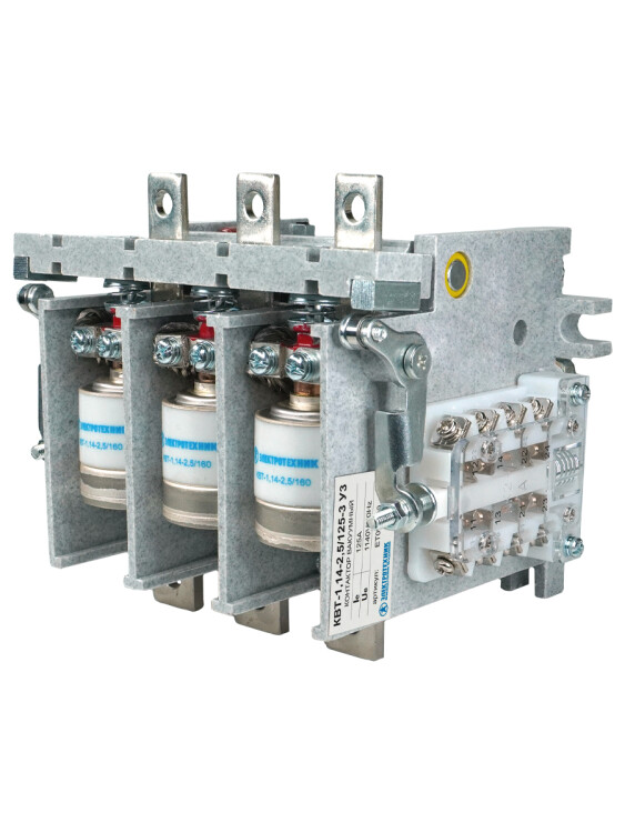

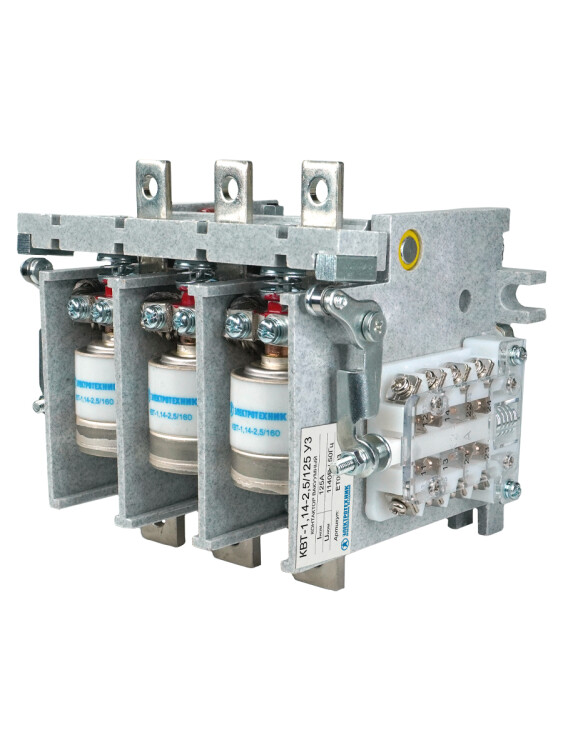

    Контакторы вакуумные серии КВТ открытого исполнения с естественным  воздушным охлаждением, встраиваемые в комплектные устройства, предназначены для использования в пускателях, станциях управления, для коммутации токов включения и отключения асинхронных электродвигателей с короткозамкнутым ротором и других приёмников электроэнергии в системах дистанционного управления электроприводами с тяжёлым режимом работы в цепи переменного тока 50-60 Гц, напряжением до 1140 В.
    Благодаря высокой электрической прочности вакуумного промежутка и отсутствию среды, поддерживающей горение дуги, электрическая дуга распадается и гаснет.
    Преимущества
    высокий коммутационный и энергетический ресурс;
    высокая кратковременная нагрузочная способность для тяжелых пусков;
    отсутствие открытой электрической дуги и продуктов горения,
    высокое быстродействие;
    максимальная пожаро- и взрывобезопасность;
    низкий уровень шумов во время эксплуатации.
