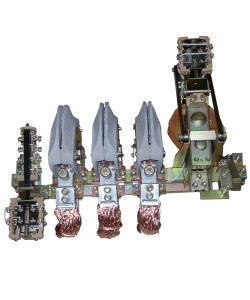

    Электротехник Электротехник КТ-6053/2 У3, 630А, 220В АС, 3з+3р, 3 полюса, с защёлкивающим механизмом, установка на рейке, контактор электромагнитный 147300203(ET005283)
    Картинка Электротехник КТ-6053/2 У3, 630А, 220В АС, 3з+3р, 3 полюса, с защёлкивающим механизмом, установка на рейке, контактор электромагнитный 147300203 (ET005283) в интернет-магазине электрики Форум Электро в Москве
    ET005283
    F_ELT011258
    КТ6000
    Болтовое соединение
    252 кВт
    ЭЛЕКТРОТЕХНИК
    Все товары ЭЛЕКТРОТЕХНИК
    203 919.62 ₽
    Назначение
    Контакторы электромагнитные переменного тока серии КТ-6000 открытого исполнения с естественным воздушным охлаждением, предназначены для включения и отключения приёмников электрической энергии на номинальное напряжение до 660 В переменного тока частотой 50 Гц.
    Преимущества
    Большой модельный ряд;
    Надёжная конструкция, проверенная временем;
    Возможность применения в различных отраслях;
    Высокая износостойкость.
    Код производителя ET005283
    Арт. F_ELT011258
    Серия КТ6000
    Номин. коммутируем. мощность при AC-3, 400 В 252 кВт
    Номин. раб. ток Ie при AC-3, 400 В 630 А
    Модульное исполнение Нет
    Номин. напряжение питания цепи управления Us AC 50 Гц 220 В
    Номин. раб. ток Ie при AC-1, 400 В 630 А
    Количество вспомогат. нормально замкнутых (НЗ) контактов 3
    Количество вспомогат. нормально разомкнутых (НО) контактов 3
    Масса 59
