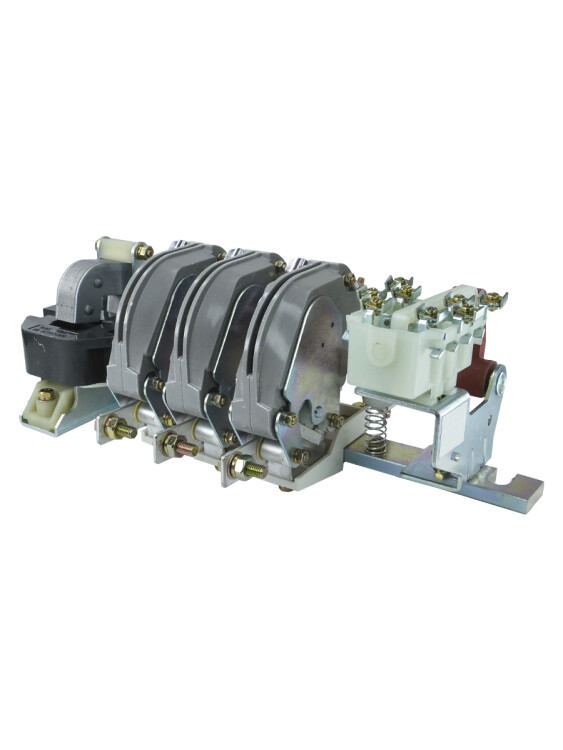

    Назначение
    Контакторы электромагнитные переменного тока серии КТ-6000 открытого исполнения с естественным воздушным охлаждением, предназначены для включения и отключения приёмников электрической энергии на номинальное напряжение до 660 В переменного тока частотой 50 Гц.
    Преимущества
    Большой модельный ряд;
    Надёжная конструкция, проверенная временем;
    Возможность применения в различных отраслях;
    Высокая износостойкость.
    Код производителя ET005686
    Арт. F_ELT011363
    Серия КТ6000
    Номин. коммутируем. мощность при AC-3, 400 В 100 кВт
    Номин. раб. ток Ie при AC-3, 400 В 400 А
    Модульное исполнение Нет
    Номин. напряжение питания цепи управления Us AC 50 Гц 220 В
    Номин. раб. ток Ie при AC-1, 400 В 250 А
    Количество вспомогат. нормально замкнутых (НЗ) контактов 3
    Количество вспомогат. нормально разомкнутых (НО) контактов 3
    Масса 17.5
