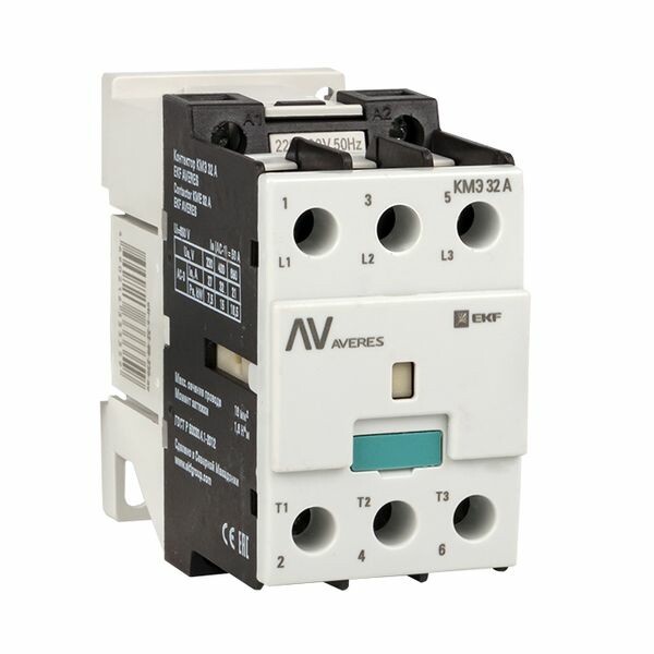

    Контакторы КМЭ EKF AVERES состоят из корпуса, закрепленных в нем неподвижных контактов, подвижных контактов, которые закреплены в подвижной части магнитной системы. Неподвижная часть магнитной системы закреплена жестко в корпусе КМЭ. Пружина препятствует смыканию контактов. При подаче напряжения на катушку управления в магнитной системе контактора возникает магнитное поле, которое, преодолевая сопротивление пружины, смыкает магнитную систему и замыкает контакты. При отключении напряжения с катушки управления пружина размыкает контакты. Возможна коммутация алюминиевым и медным проводом.
    Код производителя ctr-s-32-00-400-av
    Арт. F_EKF019323
    Серия Averes
    Номин. коммутируем. мощность при AC-3, 400 В 15 кВт
    Номин. раб. ток Ie при AC-3, 400 В 32 А
    Модульное исполнение Нет
    Номин. напряжение питания цепи управления Us AC 50 Гц 340...440 В
    Номин. раб. ток Ie при AC-1, 400 В 50 А
