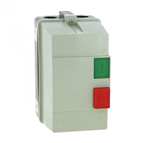

    Пускатель магнитный КМЭ EKF PROxima является комплектным устройством, состоящим из малогабаритного контактора КМЭ, теплового реле РТЭ, оболочки с сальниками и кнопок управления. Пускатели предназначены для дистанционного пуска непосредственным подключением к сети и остановки трехфазных асинхронных электродвигателей с короткозамкнутым ротором на напряжение переменного тока до 400 В, а также для защиты электродвигателей от перегрузок недопустимой продолжительности и сверхтоков, возникающих при обрыве одной из фаз. При применении контакторов КМЭ 0910 – КМЭ 3210 используется пластиковый корпус, контакторов КМЭ 4011 – КМЭ 9511 – металлическая оболочка.
    Код производителя ctrp-r-32-380v
    Арт. F_EKF001436
    Серия PROxima
    Ширина 101 мм
    Высота 165 мм
    Номин. коммутируем. мощность при AC-3, 400 В 15 кВт
    Номин. напряжение питания цепи управления Us AC 50 Гц 320...440 В
    Степень защиты (IP) IP65
    Класс защиты Класс 10
    Глубина 142 мм
    Диапазон установки расцепителя перегрузки 23...32 А
    С трансформатором Нет
    Масса 1.3
