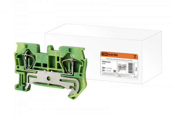

    TDM Зажим клеммный безвинтовой (ЗКБ) PEN 2,5 мм2 TDM(SQ0822-0010)
    Картинка Зажим клеммный безвинтовой (ЗКБ) PEN 2,5 мм2 TDM (SQ0822-0010) в интернет-магазине электрики Форум Электро в Москве
    SQ0822-0010
    F_TDM002934
    32 мм
    TDM ELECTRIC
    Все товары TDM ELECTRIC
    220.58 ₽
    В наличии 11 шт
    Применение:Технологическое оборудование в качестве комплектующих.Шкафы, щиты, сборки. Материалы:Прижимная пружина выполнена из стали, покрытой бихроматом никеля.Токоведущая пластина выполнена из латуни с гальваническим покрытием.Корпус выполнен из цветного негорючего полиамида (PA66)Преимущества:Надежная фиксация провода любого типа пружинным зажимом с автоматической регулировкой усилия прижима в зависимости от сечения проводника.Простая двухступенчатая безвинтовая система крепления проводника делает монтаж быстрым и удобным.Пружинная конструкция позволяет использовать клеммы в условиях повышенной вибрации, а качество зажима не зависит от режимов работы нагрузки.Возможность использования перемычек освобождает место для подключения кабеля и позволяет экономить место в шкафу.Позволяет экономить до 50% площади монтажа (ДЗКБ). Назначение:Безопасное и компактное подключение фазных, нулевых и защитных проводников различного сечения. Упаковка:ЗКБ 1,5 мм2 по 60 шт.ЗКБ 2,5 мм2 по 50 шт.ЗКБ 4 мм2 по 40 шт.ЗКБ PEN 1,5 мм2 по 60 шт.ЗКБ PEN 2,5 мм2 по 50 шт.ЗКБ PEN 4 мм2 по 40 шт.ЗКБ PEN 6 мм2 по 24 шт.ЗКБ 3 вывода 1,5 мм2 по 50 шт.ЗКБ 3 вывода 2,5 мм2 по 50 шт.ЗКБ 3 вывода PEN 1,5 мм2 по 50 шт.ЗКБ 3 вывода PEN 2,5 мм2 по 50 шт.Руководство по эксплуатации - 1 шт. на групповую упаковку Паспорт - 1 шт. на групповую упаковку
    Код производителя SQ0822-0010
    Арт. F_TDM002934
    Длина 32 мм
    Номин. ток In 31 А
    Номин. напряжение 600 В
    Количество полюсов 1
    Цвет Желто-зеленый
    Рабочая температура -30...40 °C
    Направление кодирования Горизонтальн. и вертикальн.
    Поперечн. сечение подключ. тонкопроволочного провода без наконечника 0.2...2.5 мм²
    Количество уровней 1
    Поперечн. сечение подключ. однопроволочного (жесткого) провода 0.2...4 мм²
    Поперечн. сечение подключ. многопроволочного (гибкого) провода 0.2...2.5 мм²
    Тип электрич. соединения 1 Соединение с пружинным зажимом
    Тип электрич. соединения 2 Соединение с пружинным зажимом
    Позиция соединения Сверху
    Материал изоляции корпуса Термопласт
    Ширина/размер ячейки 5.2 мм
    Высота (на мин. возможной высоте установки) 56 мм
    Изолированн. Да
    С защитой от прикосновения Да
    Тип питания для индикации дефекта AC/DC (перемен./постоян.)
    Масса 0.011
