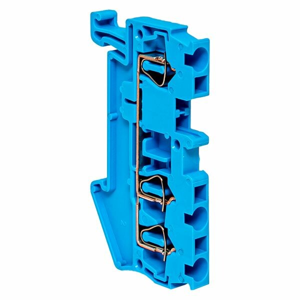

    Колодки клеммные JXB-ST JXB-S EKF PROxima самозажимные устанавливаются на DIN-рейку 35 мм и предназначены для использования в распределительных щитах – для подключения и разветвления фазных, нулевых и проводников заземления различных сечений. Особоепреимущество данных клемм – в безвинтовом креплении проводников: используются подпружиненные самозажимные контакты. Подвод проводника осуществляется сверху клеммы. Для отсоединения проводника необходимо нажать отверткой на пружину через отверстие, расположенное сверху клеммы. Рассчитаны на применение в цепях переменного тока с напряжением до 800 В и частотой 50 Гц. Клеммы изготавливаются из огнестойкого полиамида следующих цветов: серый,желто-зеленый (земля). Дополнительно к клеммам выпускаются боковые заглушки для закрытия контактов конечной клеммы, перемычки для разветвления проводников, маркеры и др.
    Код производителя plc-jxb-st-2.5-3-blue
    Арт. F_EKF019372
    Серия JXB-ST
    Длина 63 мм
    Номин. ток In 31 А
    Номин. напряжение 800 В
    Количество полюсов 1
    Цвет Синий
    Поперечн. сечение подключ. тонкопроволочного провода без наконечника 0.2...2.5 мм²
    Количество уровней 1
    Поперечн. сечение подключ. однопроволочного (жесткого) провода 0.2...2.5 мм²
    Поперечн. сечение подключ. многопроволочного (гибкого) провода 0.2...1.5 мм²
    Позиция соединения Сбоку
    Материал изоляции корпуса Полиамид (PA)
    Ширина/размер ячейки 36 мм
    Масса 0.009
