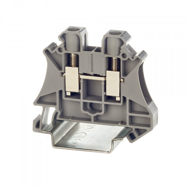

    DKC Клемма проходная, винтовой зажим, 2 точки подключения, 6 кв.мм, серая(TUR-6)
    Картинка Клемма проходная, винтовой зажим, 2 точки подключения, 6 кв.мм, серая (TUR-6) в интернет-магазине электрики Форум Электро в Москве
    TUR-6
    F_DKC057365
    47.7 мм
    Номин. ток In
    41 А
    123.60 ₽
    В наличии 12340 шт
    Проходная клемма с винтовым зажимом предназначена для соединения двух проводников.  Монтаж на DIN-рейку OMEGA. Температура эксплуатации от -40 до +105°C.  Корпус выполнен из  ПА 6.6 с классом горючести V0 UL-94.
    Серый цвет, 2 точки подключения, 6 мм². 2 канала для вставных перемычек. Габариты (В×Ш×Г) 47,5×53×8,2 мм.
    Код производителя TUR-6
    Арт. F_DKC057365
    Длина 47.7 мм
    Номин. ток In 41 А
    Номин. напряжение 1000 В
    Рабочая температура -40...105 °C
    Поперечн. сечение подключ. тонкопроволочного провода без наконечника 0.2...6 мм²
    Количество уровней 1
    Поперечн. сечение подключ. однопроволочного (жесткого) провода 0.2...10 мм²
    Поперечн. сечение подключ. многопроволочного (гибкого) провода 0.2...10 мм²
    Позиция соединения Сбоку
    Материал изоляции корпуса Термопласт
    Ширина/размер ячейки 8.2 мм
    Высота (на мин. возможной высоте установки) 47.5 мм
    Требуется торцевая пластина Да
