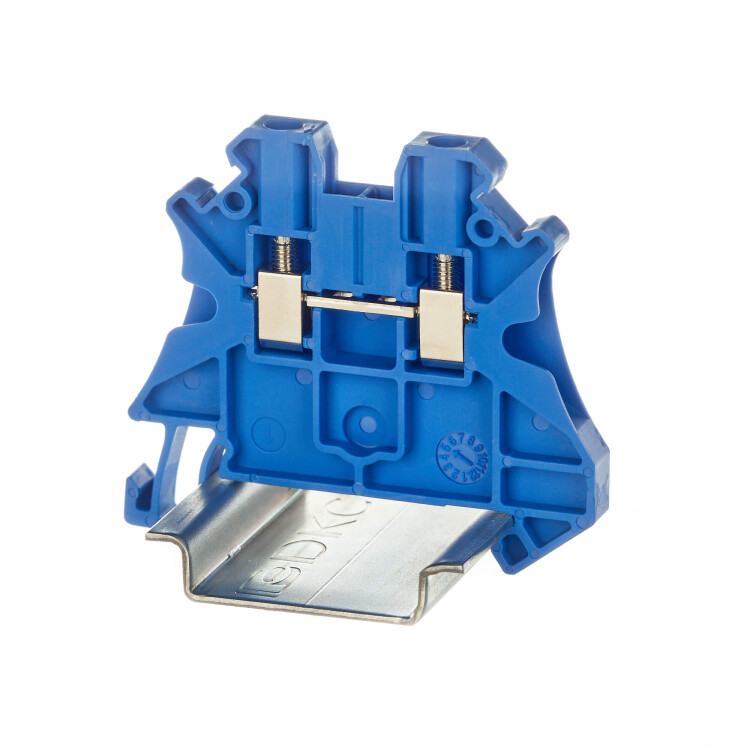

    DKC Клемма проходная, винтовой зажим, 2 точки подключения, 2.5 кв.мм, синяя(TUR-2.5-BU)
    Картинка Клемма проходная, винтовой зажим, 2 точки подключения, 2.5 кв.мм, синяя (TUR-2.5-BU) в интернет-магазине электрики Форум Электро в Москве
    DKC Nuputuk Клемма проходная, винтовой зажим, 2 точки подключения, 2.5 кв.мм, синяя
    TUR-2.5-BU
    F_DKC057436
    47.7 мм
    Номин. ток In
    24 А
    87.23 ₽
    В наличии 12541 шт
    Проходная клемма с винтовым зажимом предназначена для соединения двух проводников. Монтаж на DIN-рейку OMEGA. Температура эксплуатации от -40 до +105 °C.  Корпус выполнен из  ПА 6.6 с классом горючести V0 UL-94.
    Синий цвет, 2 точки подключения, 2.5 мм². 2 канала для вставных перемычек. Габариты (В×Ш×Г) 47,5×53×5,2 мм.
    Код производителя TUR-2.5-BU
    Арт. F_DKC057436
    Длина 47.7 мм
    Номин. ток In 24 А
    Номин. напряжение 1000 В
    Цвет Синий
    Рабочая температура -40...105 °C
    Поперечн. сечение подключ. тонкопроволочного провода без наконечника 0.14...2.5 мм²
    Количество уровней 1
    Поперечн. сечение подключ. однопроволочного (жесткого) провода 0.14...4 мм²
    Поперечн. сечение подключ. многопроволочного (гибкого) провода 0.14...4 мм²
    Позиция соединения Сбоку
    Материал изоляции корпуса Термопласт
    Ширина/размер ячейки 5.2 мм
    Высота (на мин. возможной высоте установки) 47.5 мм
    Требуется торцевая пластина Да
