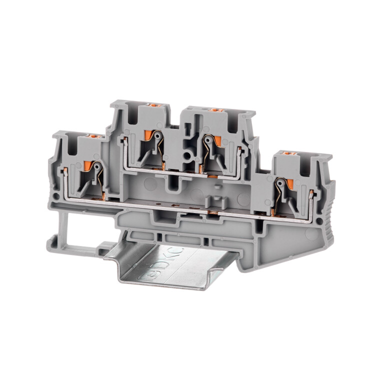

    Клемма двухуровневая с Push-in зажимом предназначена для соединения четырех проводников, а за счет кнопки- толкателя обеспечивается защита от ошибок при монтаже и случайного прикосновения. Монтаж осуществляется на DIN-рейку OMEGA. Температура эксплуатации от -40 до +105оС. Корпус выполнен из  ПА 6.6 с классом горючести V0 UL-94.
    Серый цвет, 4 точки подключения, 4 мм². Вставные перемычки. Габариты (В×Ш×Г) 47,6×83,7×6,2 мм.
    Код производителя VPRTT-4-GY
    Арт. F_DKC057488
    Длина 83.7 мм
    Номин. ток In 32 А
    Номин. напряжение 500 В
    Рабочая температура -40...105 °C
    Поперечн. сечение подключ. тонкопроволочного провода без наконечника 0.2...4 мм²
    Количество уровней 2
    Поперечн. сечение подключ. однопроволочного (жесткого) провода 0.2...6 мм²
    Поперечн. сечение подключ. многопроволочного (гибкого) провода 0.14...4 мм²
    Тип электрич. соединения 1 Соединение с пружинным зажимом
    Тип электрич. соединения 2 Соединение с пружинным зажимом
    Позиция соединения Сверху
    Материал изоляции корпуса Термопласт
    Ширина/размер ячейки 6.2 мм
    Высота (на мин. возможной высоте установки) 47.6 мм
    Требуется торцевая пластина Да
