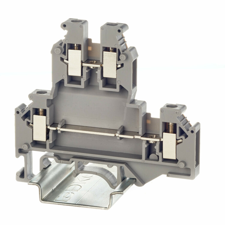

    Клемма двухуровневая с винтовым зажимом предназначена для соединения четырех проводников. Монтаж на DIN-рейку OMEGA. Температура эксплуатации от -40 до +105°C. Корпус выполнен из  ПА 6.6 с классом горючести V0 UL-94.
    Серый цвет, 4 точки подключения, 4 мм². 1 канал винтовых перемычек на каждом уровне. Габариты (В×Ш×Г) 62×56×6,2 мм.
    Код производителя KRUKB-5
    Арт. F_DKC057453
    Способ монтажа DIN-рейка (с Ω-профилем)/G-рейка (с G-профилем)
    Длина 67 мм
    Номин. ток In 32 А
    Номин. напряжение 500 В
    Рабочая температура -40...105 °C
    Поперечн. сечение подключ. тонкопроволочного провода без наконечника 0.25...4 мм²
    Количество уровней 2
    Поперечн. сечение подключ. однопроволочного (жесткого) провода 0.2...6 мм²
    Поперечн. сечение подключ. многопроволочного (гибкого) провода 0.2...4 мм²
    Позиция соединения Сбоку
    Материал изоляции корпуса Термопласт
    Ширина/размер ячейки 6.2 мм
    Высота (на мин. возможной высоте установки) 62 мм
    Требуется торцевая пластина Да
