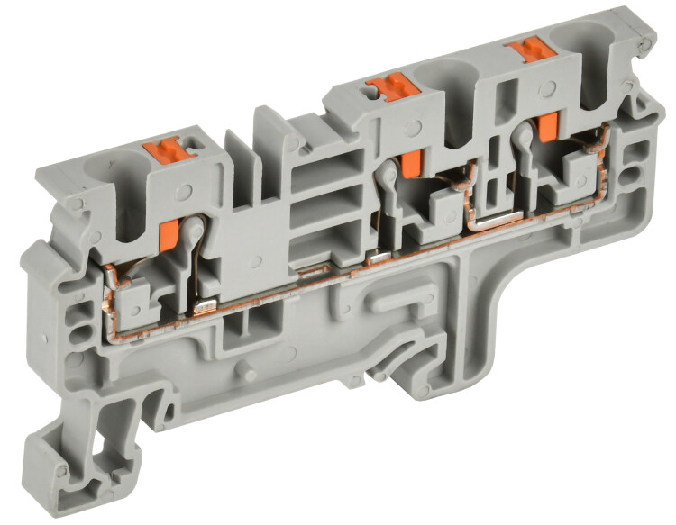

    Клеммные колодки Push-In серии CP имеют специальную систему соединения, позволяющую подключать провода без использования инструментов.
    Кабель с наконечниками и одножильные провода можно напрямую подключить в зажим для выполнения соединений.
    Кнопка должна быть нажата для использования гибкого кабеля без наконечника для подключения.
    Уравнивание потенциала этих клеммных колодок может быть выполнено с помощью перемычек, доступных в различных конфигурациях полюсов.
    Клеммные колодки серии СР-MC 3-проводные и 4-проводные используются для устранения проблем с надежностью, возникающих при необходимости подключения нескольких проводов к одной клемме.
    Код производителя YCT22-00-3-K03-004
    Арт. F_IEK040207
    Серия ARMAFIX
    Длина 70.5 мм
    Номин. ток In 32 А
    Номин. напряжение 1000 В
    Количество полюсов 1
    Рабочая температура -40...85 °C
    Поперечн. сечение подключ. тонкопроволочного провода без наконечника 0.2...4 мм²
    Количество уровней 1
    Поперечн. сечение подключ. однопроволочного (жесткого) провода 0.2...6 мм²
    Поперечн. сечение подключ. многопроволочного (гибкого) провода 0.2...4 мм²
    Тип электрич. соединения 1 Соединение с пружинным зажимом
    Тип электрич. соединения 2 Соединение с пружинным зажимом
    Позиция соединения Сверху
    Ширина/размер ячейки 6 мм
    Требуется торцевая пластина Да
