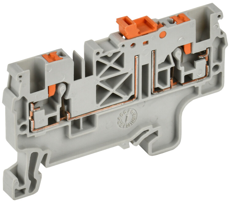

    IEK (ИЭК) IEK Колодка клеммная CP-DT измерит. нож. разм. 2,5мм2 серая(YCT25-04-K03-002)
    Картинка IEK Колодка клеммная CP-DT измерит. нож. разм. 2,5мм2 серая (YCT25-04-K03-002) в интернет-магазине электрики Форум Электро в Москве
    YCT25-04-K03-002
    F_IEK041598
    ARMAFIX
    62.5 мм
    418.52 ₽
    Клеммные колодки Push-In серии CP имеют специальную систему соединения, позволяющую подключать провода без использования инструментов.
    Кабель с наконечниками и одножильные провода можно напрямую подключить в зажим для выполнения соединений.
    Кнопка должна быть нажата для использования гибкого кабеля без наконечника для подключения.
    Клеммы серии СР-DT представляют собой клеммные колодки с двухуровневым размыкателем. В этих клеммных колодках разъединение достигается путем размыкания изолированного ножевого контакта. Размыкающий нож имеет соответствующую цветовую маркировку, чтобы обеспечить безошибочное отключение правильной цепи.
    Клеммные колодки CP обеспечивают отключение отдельно для верхнего и нижнего уровней.
    Код производителя YCT25-04-K03-002
    Арт. F_IEK041598
    Серия ARMAFIX
    Длина 62.5 мм
    Номин. ток In 20 А
    Номин. напряжение 1000 В
    Количество полюсов 1
    Рабочая температура -40...85 °C
    Поперечн. сечение подключ. тонкопроволочного провода без наконечника 0.2...2.5 мм²
    Количество уровней 1
    Поперечн. сечение подключ. многопроволочного (гибкого) провода 0.2...2.5 мм²
    Тип электрич. соединения 1 Соединение с пружинным зажимом
    Тип электрич. соединения 2 Соединение с пружинным зажимом
    Позиция соединения Сверху
    Ширина/размер ячейки 5 мм
    Требуется торцевая пластина Да
    Страна Индия
