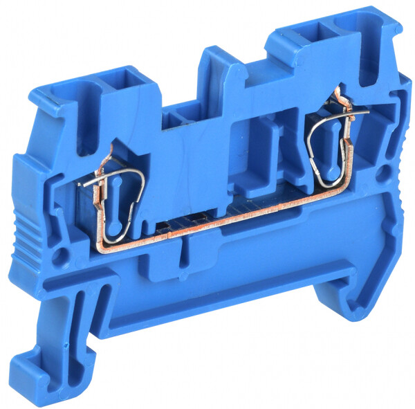

    Пружинные клеммы предназначены для постоянного, безопасного и компактного соединения проводников различных сечений в упорядоченных системах распределения внутри электротехнических шкафов. Применяются для крепления фазных, нулевых и защитных проводников. Использование пружинной системы зажима позволяет сделать процесс подключения проводников максимально простым и быстрым. Устанавливаются на DIN-рейку.
    Возможно подключение проводников номинального сечения как с кабельными наконечниками, так и без предварительной подготовки.
    Изоляционный корпус выполнен из эластичного и ударопрочного огнестойкого полиамида, обладающего превосходной стойкостью к воздействию агрессивных сред и температуры.
    Широкий набор дополнительных принадлежностей: заглушки, маркировочные пластины, перемычки.
    Код производителя YZN11-002-K07
    Арт. F_IEK011526
    Длина 49.3 мм
    Номин. ток In 31 А
    Номин. напряжение 800 В
    Количество полюсов 1
    Цвет Синий
    Рабочая температура -40...85 °C
    Поперечн. сечение подключ. тонкопроволочного провода без наконечника 2.5 мм²
    Количество уровней 1
    Поперечн. сечение подключ. однопроволочного (жесткого) провода 0.2...4 мм²
    Поперечн. сечение подключ. многопроволочного (гибкого) провода 0.2...2.5 мм²
    Тип электрич. соединения 1 Соединение с пружинным зажимом
    Тип электрич. соединения 2 Соединение с пружинным зажимом
    Позиция соединения Сбоку
    Ширина/размер ячейки 4.2 мм
    Требуется торцевая пластина Да
