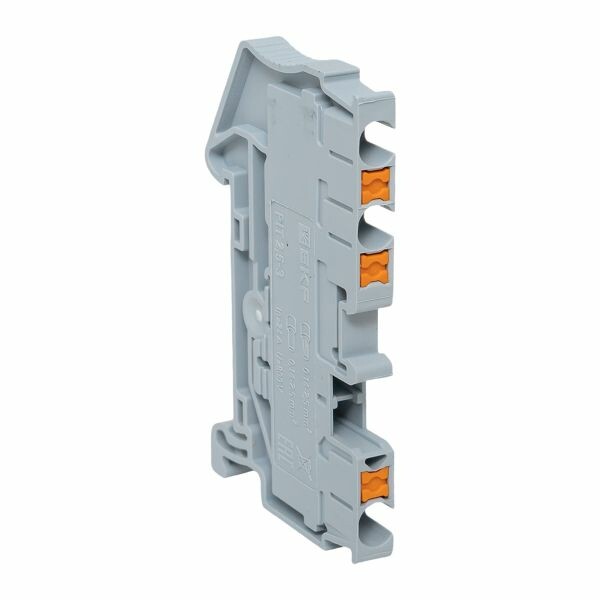

    Клеммы Push-in позволяют максимально ускорить процесс монтажа и облегчить эксплуатацию, а два канала для перемычек позволят создать различные схемы подключения и распределения питания.
    Технология соединения Push-in позволяет простым способом подключать проводники от 1,5 до 6 мм² напрямую и без инструмента.
    Специальные контактные пружины гарантируют простоту ввода и высокое качество контакта.
    Код производителя PIT-2,5-3
    Арт. F_EKF026210
    Серия PROxima
    Длина 50 мм
    Номин. ток In 24 А
    Номин. напряжение 800 В
    Количество полюсов 1
    Поперечн. сечение подключ. тонкопроволочного провода без наконечника 0.14...2.5 мм²
    Количество уровней 1
    Поперечн. сечение подключ. однопроволочного (жесткого) провода 0.14...2.5 мм²
    Поперечн. сечение подключ. многопроволочного (гибкого) провода 0.14...2.5 мм²
    Тип электрич. соединения 1 Соединение с пружинным зажимом
    Материал изоляции корпуса Полиамид (PA)
    Ширина/размер ячейки 5 мм
    Масса 0.0073
