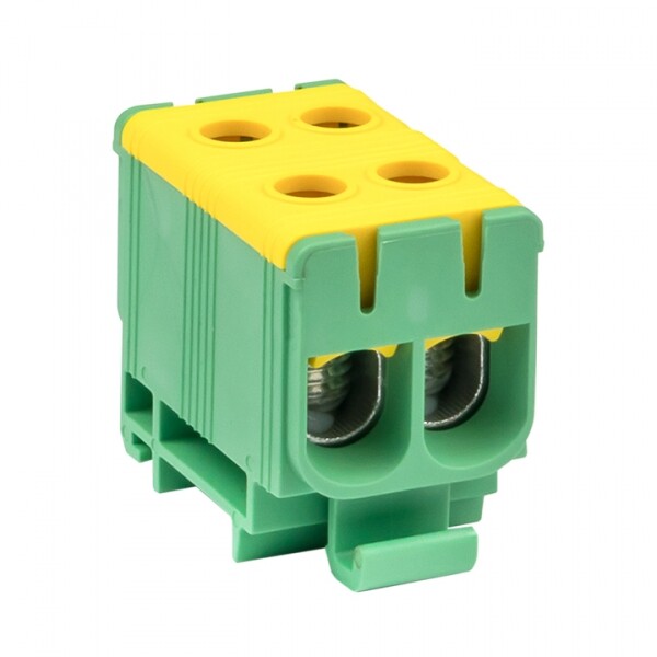

    Клеммы КСВ EKF PROxima предназначены для присоединения вводных медных и алюминиевых проводников. Подключаться могут одножильные и многожильные проводники, а также гибкие многопроволочные провода с наконечником. Сечение подключаемых проводов: от 2,5 до 240 мм2 (в зависимости от габарита клемм). Фиксация клеммы на DIN-рейке происходит с помощью специального фиксатора, после приложения незначительного усилия при установке клеммы. Процесс подключения проводника к клемме осуществляется классическим способом – ослабить винт со шлицем под шестигранный ключ, далее вставить проводник в отверстие и затянуть винт. КСВ обеспечивают безопасное соединение медных и алюминиевых проводников.
    Код производителя plc-kvs2-16-50-y-green
    Арт. F_EKF006924
    Способ монтажа DIN-рейка (с Ω-профилем)/G-рейка (с G-профилем)
    Серия PROxima
    Длина 49 мм
    Номин. ток In 160 А
    Номин. напряжение 800 В
    Количество полюсов 1
    Цвет Желто-зеленый
    Поперечн. сечение подключ. тонкопроволочного провода без наконечника 2.5...50 мм²
    Количество уровней 1
    Поперечн. сечение подключ. однопроволочного (жесткого) провода 2.5...50 мм²
    Поперечн. сечение подключ. многопроволочного (гибкого) провода 2.5...50 мм²
    Позиция соединения Сбоку
    Ширина/размер ячейки 30 мм
    Высота (на мин. возможной высоте установки) 43 мм
    Масса 0.061
