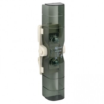

    Клеммы КСВ EKF PROxima предназначены для присоединения вводных медных и алюминиевых проводников. Подключаться могут одножильные и многожильные проводники, а также гибкие многопроволочные провода с наконечником. Сечение подключаемых проводов: от 2,5 до 240 мм2 (в зависимости от габарита клемм). Фиксация клеммы на DIN-рейке происходит с помощью специального фиксатора, после приложения незначительного усилия при установке клеммы. Процесс подключения проводника к клемме осуществляется классическим способом – ослабить винт со шлицем под шестигранный ключ, далее вставить проводник в отверстие и затянуть винт. КСВ обеспечивают безопасное соединение медных и алюминиевых проводников.
    Код производителя kvs-b-120
    Арт. F_EKF020381
    Серия PROxima
    Длина 205.7 мм
    Номин. ток In 250 А
    Номин. напряжение 690 В
    Количество полюсов 1
    Поперечн. сечение подключ. тонкопроволочного провода без наконечника 10...120 мм²
    Количество уровней 1
    Поперечн. сечение подключ. однопроволочного (жесткого) провода 10...120 мм²
    Поперечн. сечение подключ. многопроволочного (гибкого) провода 10...120 мм²
    Тип электрич. соединения 1 Болтовое соединение
    Тип электрич. соединения 2 Болтовое соединение
    Позиция соединения Сверху
    Материал изоляции корпуса Полиамид (PA)
    Ширина/размер ячейки 52.3 мм
    Высота (на мин. возможной высоте установки) 50 мм
    Масса 0.242
