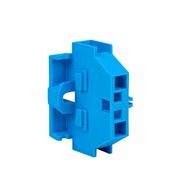

    Мини-клеммы пружинные STB EKF серии PROxima предназначены для подключения и разветвления фазных, нулевых проводников и проводников заземления различных сечений. Особое преимущество данных клемм – компактный размер; они подходят для использования в ограниченном пространстве.
    Подвод проводника осуществляется сбоку клеммы, для его присоединения/отсоединения необходимо нажать отверткой на пружину через отверстие. Дополнительно к мини-клеммам выпускаются боковые заглушки и крепление для установки на DIN-рейку.
    Код производителя stb-m-1.5-blue-r
    Арт. F_EKF019991
    Способ монтажа Непосредственная установка
    Серия Клеммы STB
    Длина 25 мм
    Номин. ток In 18 А
    Номин. напряжение 400 В
    Количество полюсов 1
    Цвет Синий
    Поперечн. сечение подключ. тонкопроволочного провода без наконечника 0.08...1.5 мм²
    Количество уровней 1
    Поперечн. сечение подключ. однопроволочного (жесткого) провода 0.08...1.5 мм²
    Поперечн. сечение подключ. многопроволочного (гибкого) провода 0.08...1.5 мм²
    Тип электрич. соединения 1 Соединение с пружинным зажимом
    Тип электрич. соединения 2 Соединение с пружинным зажимом
    Позиция соединения Сбоку
    Материал изоляции корпуса Полиамид (PA)
    Ширина/размер ячейки 5 мм
    Масса 0.0016
