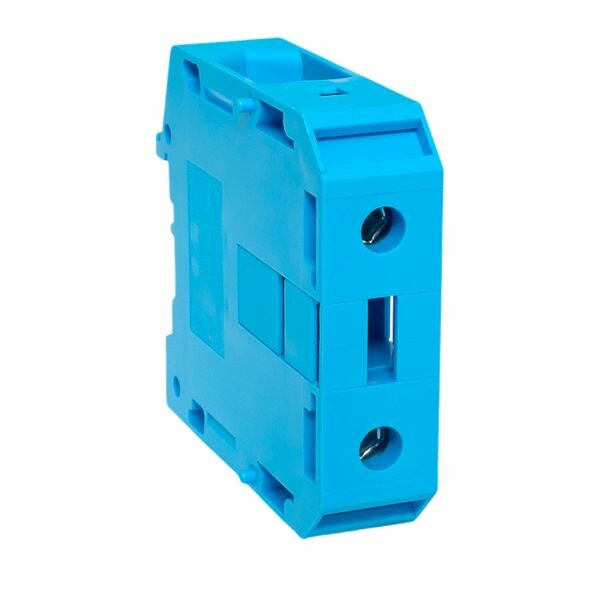

    Колодки клеммные винтовые устанавливают на DIN-рейку в электрических щитах и технологическом оборудовании для надежного и удобного подключения проводников различного сечения и назначения. Зажим проводника осуществляется винтом. Рассчитаны на применение в электрических цепях переменного тока с напряжением до 800В и частотой 50Гц. Изготовлены из цветного пожаростойкого полиамида, неподверженного иссыханию и растрескиванию. Клеммные колодки винтовые используются для создания удобной системы распределения нагрузки, аккуратного монтажа и удобства дальнейшей эксплуатации электрических систем.
    Код производителя scr-ut-70-b
    Арт. F_EKF026280
    Серия UT
    Длина 70 мм
    Номин. ток In 192 А
    Номин. напряжение 1000 В
    Количество полюсов 1
    Цвет Синий
    Количество уровней 1
    Поперечн. сечение подключ. однопроволочного (жесткого) провода 70 мм²
    Поперечн. сечение подключ. многопроволочного (гибкого) провода 25...70 мм²
    Материал изоляции корпуса Полиамид (PA)
    Ширина/размер ячейки 20 мм
    Масса 0.1491
