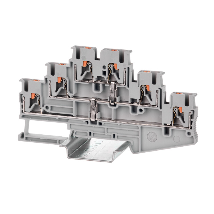

    Клемма трехуровневая с Push-in зажимом предназначена для соединения шести проводников. Монтаж на DIN-рейку OMEGA. Температура эксплуатации от -40 до +105°C. Корпус выполнен из ПА 6.6 с классом горючести V0 UL-94.
    Серый цвет, 6 точек подключения, 2.5 мм². 1 канал винтовых перемычек. Встроенная перемычка между уровнями (PV). Габариты (В×Ш×Г) 58,1×103×5,2 мм.
    Код производителя VPR-2.5-3L-PV-GY
    Арт. F_DKC067235
    Серия Nuputuk
    Длина 103 мм
    Номин. ток In 24 А
    Номин. напряжение 500 В
    Количество полюсов 6
    Рабочая температура -40...105 °C
    Поперечн. сечение подключ. тонкопроволочного провода без наконечника 0.14...2.5 мм²
    Количество уровней 3
    Поперечн. сечение подключ. однопроволочного (жесткого) провода 0.14...4 мм²
    Поперечн. сечение подключ. многопроволочного (гибкого) провода 0.14...2.5 мм²
    Тип электрич. соединения 1 Соединение с пружинным зажимом
    Тип электрич. соединения 2 Соединение с пружинным зажимом
    Позиция соединения Сверху
    Материал изоляции корпуса Термопласт
    Ширина/размер ячейки 5.2 мм
    Высота (на мин. возможной высоте установки) 58.1 мм
    Требуется торцевая пластина Да
    Масса 0.015
