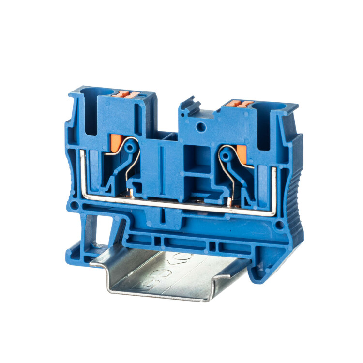

    DKC DKC Nuputuk Клемма проходная, зажим push-in, 2 точки подключения, 6 кв.мм, синяя(VPR-6-BU)
    Картинка DKC Nuputuk Клемма проходная, зажим push-in, 2 точки подключения, 6 кв.мм, синяя (VPR-6-BU) в интернет-магазине электрики Форум Электро в Москве
    VPR-6-BU
    F_DKC057459
    57.7 мм
    Номин. ток In
    41 А
    240.40 ₽
    В наличии 359 шт
    Проходная клемма с зажимом Push-in предназначена для соединения двух проводников, а за счет кнопки-толкателя обеспечивается защита от ошибок при монтаже и случайного прикосновения. Монтаж осуществляется на DIN-рейку OMEGA. Температура эксплуатации от -40 до +105оС. Корпус выполнен из ПА 6.6 с классом горючести V0 UL-94.
    Синий цвет, 2 точки подключения, 6 мм². 2 канала для вставных перемычек. Габариты (В×Ш×Г) 47,5×47,7×8,2 мм.
    Код производителя VPR-6-BU
    Арт. F_DKC057459
    Длина 57.7 мм
    Номин. ток In 41 А
    Номин. напряжение 1000 В
    Цвет Синий
    Рабочая температура -40...105 °C
    Поперечн. сечение подключ. тонкопроволочного провода без наконечника 0.5...6 мм²
    Количество уровней 1
    Поперечн. сечение подключ. однопроволочного (жесткого) провода 0.5...10 мм²
    Поперечн. сечение подключ. многопроволочного (гибкого) провода 0.5...6 мм²
    Тип электрич. соединения 1 Соединение с пружинным зажимом
    Тип электрич. соединения 2 Соединение с пружинным зажимом
    Позиция соединения Сверху
    Материал изоляции корпуса Термопласт
    Ширина/размер ячейки 8.2 мм
    Высота (на мин. возможной высоте установки) 44.1 мм
    Требуется торцевая пластина Да
    Масса 0.015
