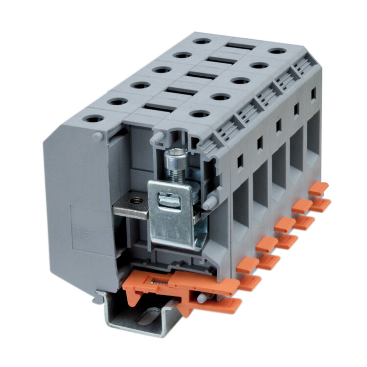

    Проходная клемма с винтовым зажимом предназначена для соединения двух проводников. Монтаж на DIN-рейку OMEGA. Температура эксплуатации от -40 до +105°C. Корпус выполнен из ПА 6.6 с классом горючести V0 UL-94.
    Серый цвет, 2 точки подключения, 240 мм². 1 канал винтовых перемычек. Габариты (В×Ш×Г) 118,5×100×36 мм.
    Код производителя KRUH-240
    Арт. F_DKC067345
    Способ монтажа DIN-рейка (с Ω-профилем)/G-рейка (с G-профилем)
    Серия Nuputuk
    Длина 100 мм
    Номин. ток In 415 А
    Номин. напряжение 1000 В
    Количество полюсов 2
    Рабочая температура -40...105 °C
    Поперечн. сечение подключ. тонкопроволочного провода без наконечника 70...185 мм²
    Количество уровней 1
    Поперечн. сечение подключ. однопроволочного (жесткого) провода 70...240 мм²
    Поперечн. сечение подключ. многопроволочного (гибкого) провода 70...240 мм²
    Позиция соединения Сбоку
    Материал изоляции корпуса Термопласт
    Ширина/размер ячейки 36 мм
    Высота (на мин. возможной высоте установки) 131.5 мм
    С защитой от прикосновения Да
    Масса 0.46
